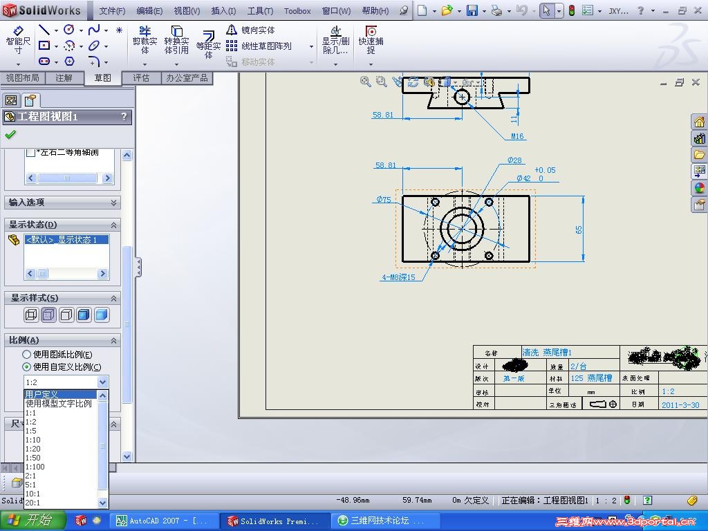

发表于 2011-3-30 09:55:10 | 显示全部楼层 |阅读模式 来自: 中国广东深圳
在制作工程图模板时,我把设置了SW-Sheet Scale 这一属性添加到标题栏中,每次出工程图时,比例为系统默认比例,我修改了图纸显示比例,但比例不会随着改变。比如开始出图比例为1:2,我改成1:1。图纸显示变大了,但是对应的比例属性还是1:2。 未命名.JPG

发表于 2011-4-2 15:03:17 | 显示全部楼层 来自: 中国广东韶关
图纸比例是系统属性,自定义图纸比例没有定义,估计没戏

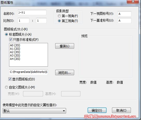

发表于 2011-4-2 15:45:37 | 显示全部楼层 来自: 日本
是你操作不对4 I2 b7 p0 E. T" A9 N" k8 y: w
你选的是一个视图的比例的呀,不是整体视图的比例: ], L  m. P9 S2 X1 k9 w
整个图纸的比例改变,要右键,点属性,在下图里修改,就可以跟着变了6 Q3 O8 o( `; x; m% S+ T

发表于 2011-4-2 19:12:56 | 显示全部楼层 来自: 中国广东惠州
这个原来我设为自动,但后来改不了自己想要的比例,后来就用手动改比例了.
 楼主| 发表于 2011-4-6 17:00:18 | 显示全部楼层 来自: 中国广东深圳
8# hongwei_1987jp 8楼正解!THANKS!三维果然高手多!
