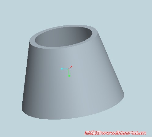

如图所示,混合的壁展开后,实际怎么制造,材质16Mn,板厚8mm

展开后切成两片分别制作成形后对焊校形

圆锥形的钣金件,可以用辊轧法制作。
* Z1 V2 T8 g9 o6 l工艺和3辊卷圆的工艺是相同的,差别只是辊轮不同。
