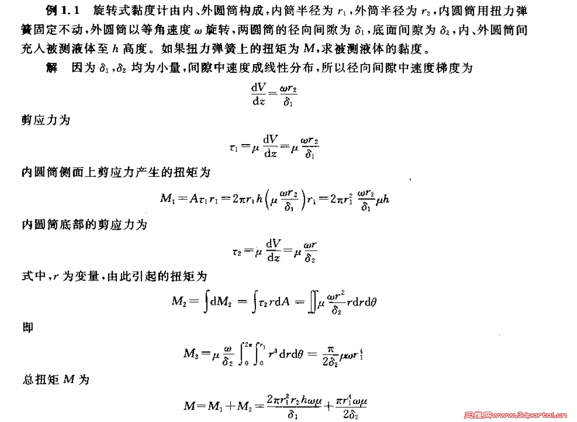

1.jpg 6 V" S2 H) e, z$ z/ m) z
这道例题有些不懂,希望大侠帮忙解释解释,底面那个剪应力和底面间隙不知道怎么理解,还有那个液面高度.
