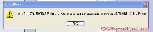

EHO~P00V0QZTEW(S`0Q1)[X.jpg 二楼说 将坐标做成TXT文件--新建零价--插入--曲线--通过XYZ的曲线--浏览到你保存的文本文件,怎么不行啊会出现图中所示:此文件中的数据可能无效。是不是TXT文件中的格式和字体不对啊,那应该怎么弄啊能说详细吗
