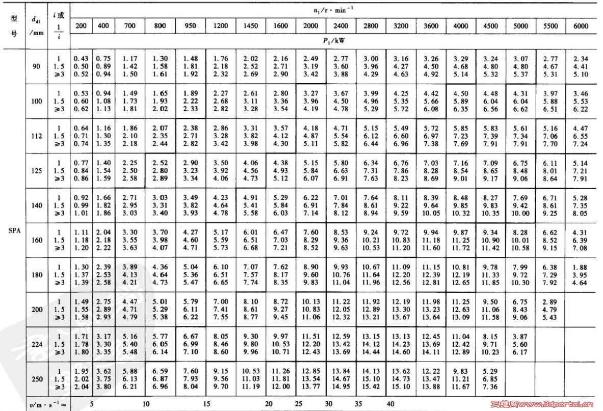

基准窄V带额定功率的增量 在机械第五版中怎么没有的  6 a7 h9 n( x$ N2 ^
还有个问题有效宽度制V带 每米长的重量M 在机械手册中没有 那怎么计算单根V带的预紧力?

基准宽度制窄V带是直接给出了传动比i在1、1.5、>=3三种情况下的额定功率,因此就没用在不同传动比下的功率增量的概念了,可能差别不大,这样做也可以满足实际需要;有效宽度制窄V带的每米重量在机械设计手册里有,在13-27页,表13-1-24

8 {$ ?! n' y4 N! A+ n, s9 g第一个问题基准宽度制窄V带 传动比i在1、1.5、>=3三种情况下的额定功率 那实际过程传动比不可能正好这3种  如传动比1.4 单根功率选1.5那个吗  基准窄V带额定功率的增量都为0吗
发表于 2011-3-31 10:13:22 | 显示全部楼层 来自: 中国上海
可能是,俺也不确定,也可能是取对应的比例值。基准窄V带在不同传动比下的额定功率肯定有增量,不然不会有不同传动比下不一样的额定功率值了,只是没用增量这个概念,直接给出了加了增量后的数值。在网上找了一下也有不同传动比下的增量表:(第二页)3 Q* \1 e: V. x& T

我在机械第3版中找到了  但第5版中没有  机械手册2008软件版中也没 纳闷了
