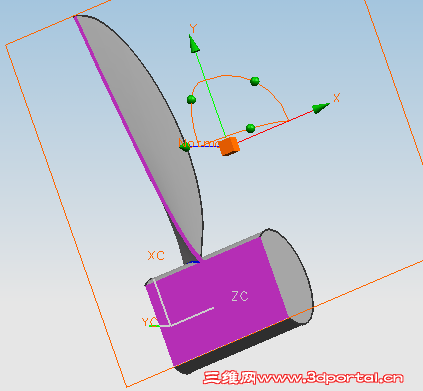

UG中的剖面只可以剖平行的面,不能转折着剖好几处吗,就想PROE中画个斜线、折线出来的剖切效果,我是说在建模或者装配模块,不是工程图模块呀!

发表于 2011-3-31 08:09:42 | 显示全部楼层 来自: 中国辽宁盘锦
可以的,阶梯剖、旋转剖等

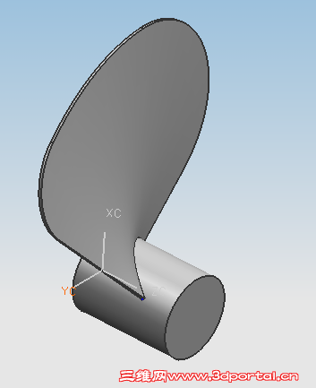

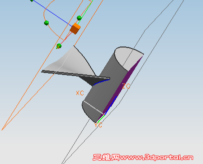

发表于 2011-4-20 23:53:43 | 显示全部楼层 来自: 中国黑龙江鸡西
截图00.png 截图01.png 截图02.png 是不是这样的?
发表于 2011-4-21 10:46:01 | 显示全部楼层 来自: 中国辽宁盘锦
建模下,自己用面制作剖切路径,然后用切开命令或分割命令
发表于 2011-4-22 10:44:18 | 显示全部楼层 来自: 中国山西太原
阶梯剖效果不是很好,你可以全剖加段,这样不会出现抛面线反向的问题。
