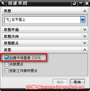

我在草绘时,如果选择现有的某一个面时,草绘完,在导航栏里就多了一个坐标系,如果选择基准坐标系,也要选择的很仔细,因为有可能选到的是
' p# a2 u% i6 j- p" e9 r6 ~4 ^) F基准坐标系,这样导航栏里就没多出现一个坐标系,也有可能选错了,导航栏里就又加了一个坐标系,这样搞的我画一个产品,坐标系有n个,太烦了,
' b/ P) \' m; t0 _请问这个是在哪里设置的?因为别人的电脑就不出现这种问题, x+ x, P; S" p$ Y: X

我现在的产品上就显示一个坐标系,我一点草绘,就立刻变成两个坐标系了,而且两个坐标系离的非常近,我要是点对了,就是选的基准坐标系,草绘后就不会再有其它坐标平面出现,点错了,就在草绘后多建立了一个坐标平面了

2011-03-31_205659.png 1 L) ~: m6 B6 u- E5 ?  \
如图处,不勾选即可
发表于 2011-4-1 08:55:29 | 显示全部楼层 来自: 中国广东深圳
看楼上的就知道了。自己不选掉那个钩就是这样的

 楼主| 发表于 2011-4-20 20:03:13 | 显示全部楼层 来自: 中国山东青岛
2# qhywyq 1 R6 ?7 N8 U5 X0 a0 z; ?5 j
  _* ]. a; P5 F8 ~) @# h) M0 A- A. ?! g& x: R% [
老大,你用的是几啊?我用的6.0,没这个图标啊
发表于 2011-4-21 13:20:28 | 显示全部楼层 来自: 中国江苏无锡
1866996
6 F* y3 F. [: U如图处,不勾选即可9 a, D. j) M) J3 |. Y$ z& N# e/ p
qhywyq 发表于 2011-3-31 20:57 http://3dportal.cn/discuz/images/common/back.gif
/ d" Z# W  B- D* j: K! c/ [请问,在哪儿打开的呀。
