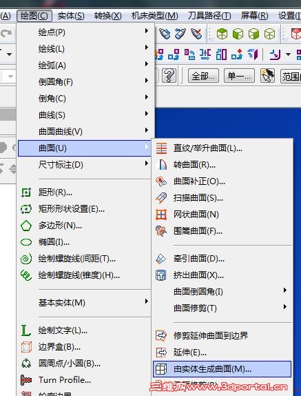

我用的是MC X3 版本,客户来的3D档是实体图,我要把实体转换成曲面,要怎么操作?请教师傅们指点一下!
发表于 2011-3-30 17:18:45 | 显示全部楼层 来自: 中国山东烟台
X版之后都这样

发表于 2011-10-26 10:11:24 | 显示全部楼层 来自: 中国上海
直接另存为iges文件
发表于 2011-10-26 16:14:34 | 显示全部楼层 来自: 中国山东烟台
直接另存为iges文件
+ }8 a& W( o# X9 }zhuyi0829 发表于 2011-10-26 10:11 http://www.3dportal.cn/discuz/images/common/back.gif
) L% ~6 |  a5 }  h4 P! O2 D+ s5 y& X, s4 g$ |
遇到一些特别的造型  IGES丢面严重。。
