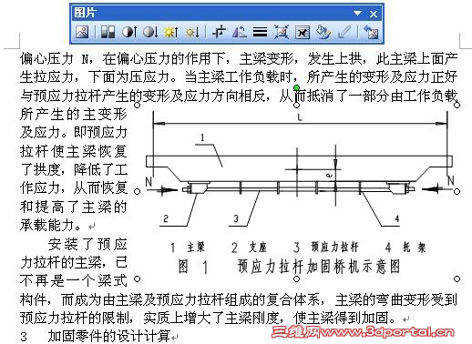

发表于 2011-4-2 17:50:26 | 显示全部楼层 来自: 中国湖北武汉
可以用word中插入——对象,里面可以选择CAXA,将caxa所需要的图粘贴到打开的caxa中,保存就可以在word中看到了.........

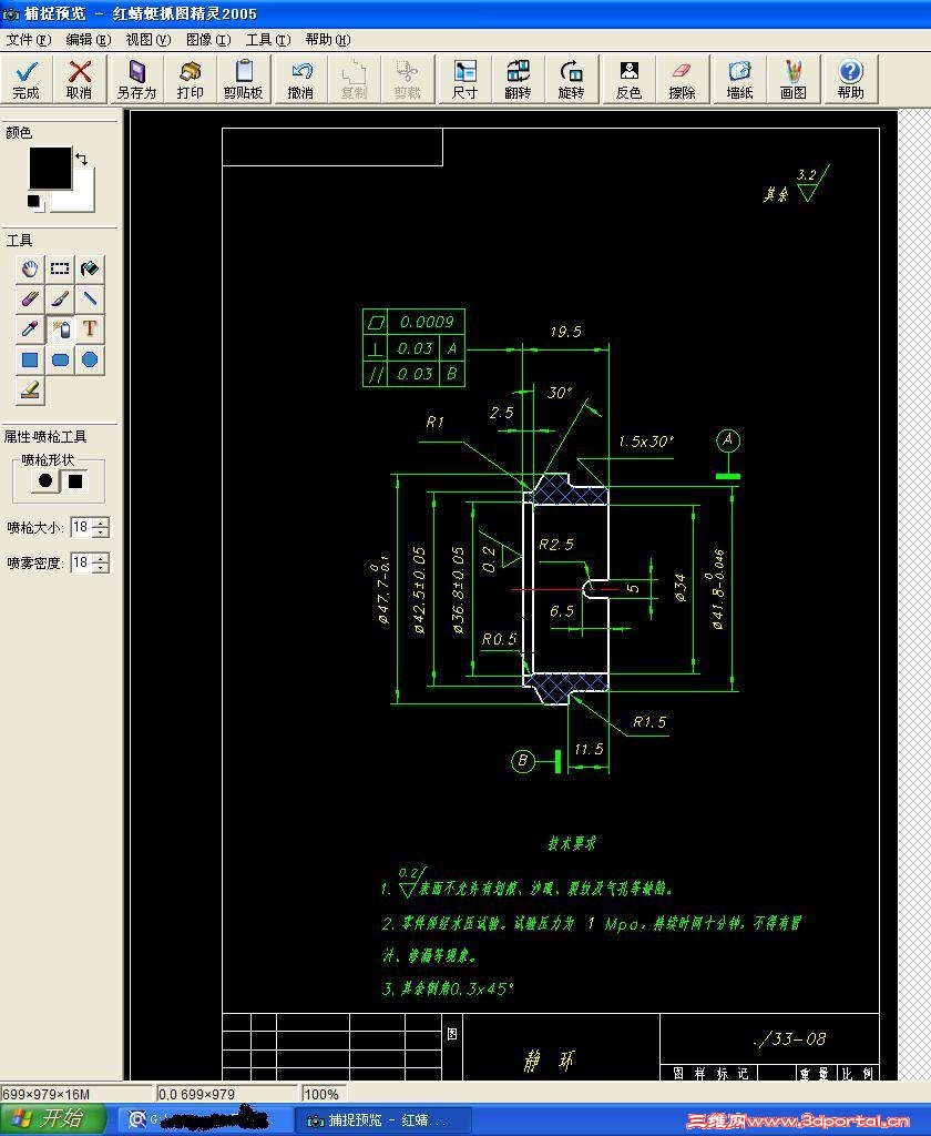

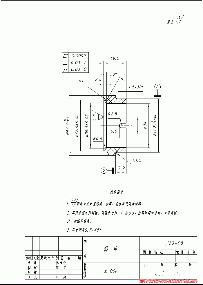

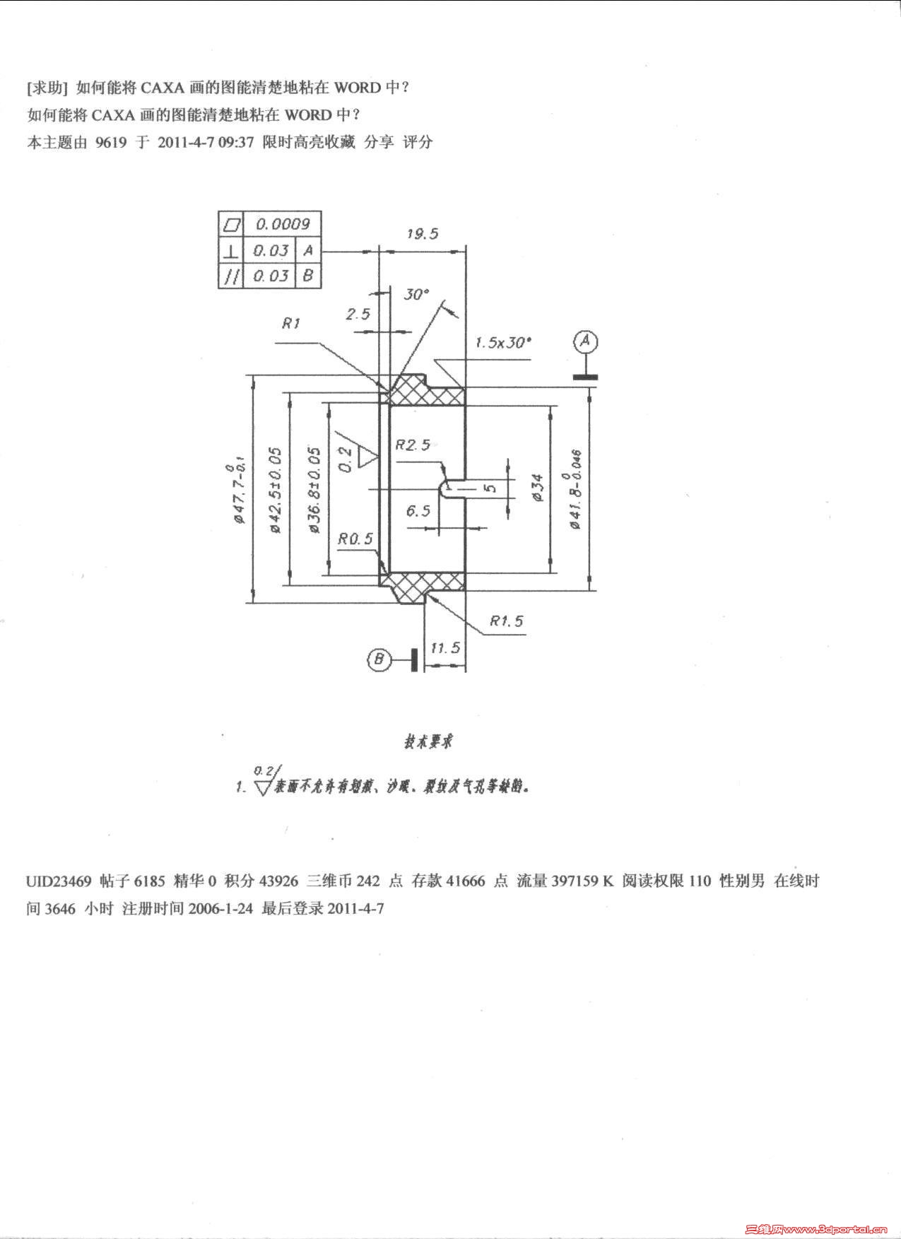

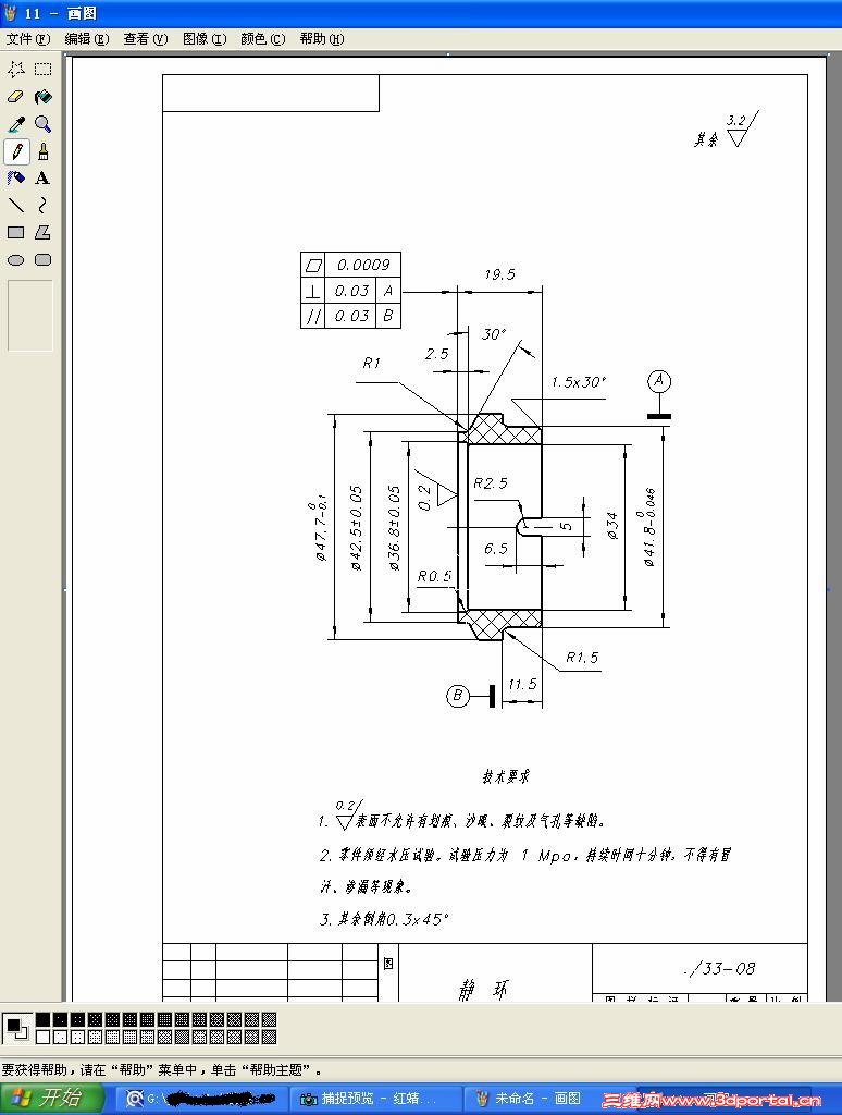

发表于 2011-4-6 23:34:20 | 显示全部楼层 来自: 中国四川成都
我是黑白打印,无彩色(也不需要彩色)。1是插入到word打印,2是在计算机中利用调制解调器无纸化发传真。也要求清晰或比较清晰,再就是要图片体积小(占用字节小),便于发传真快捷。我是把caxa图作成gif文件粘贴或插入的,一般1张A4的图大约有19k左右。
7 G! E' C0 q7 S3 w2 J7 c    为节约打印耗材,我的caxa字体全设置为单线体。在word中打印效果或做成gif图片发传真都还比较清晰,没有什么很纠结的,或许是我的要求不高(没有比较过)。+ Q4 p$ k9 X# d  [, N. B7 X& L
    楼上诸位tx的方法,我都用过。改caxa白背景,做完后还需改回来,图片体积稍大;bmp就更大更不行了。。。。。9 b7 |! i- G2 J% k3 m" a
    我的系统是xp,现在的方法是用“红蜻蜓抓图精灵2005”软件截图。首先在红蜻蜓选项中设置好你的需求;在caxa的界面中敲F9键去掉不需要的caxa边框(为取最大图片)→用红蜻蜓捕捉截图→捕捉预览界面中选编辑→全选→反色→画图→在画图界面(windows自带)选图像→属性→在属性菜单中选颜色为黑白→最后再保存为*.gif文件。呵呵,好繁琐的说。不过,用习惯了,还是很快的说。
; I1 G8 W! k: F: H2 c    我的体会是,就因为不愿意对caxa的背景改来改去,就颇为麻烦地去去掉图片的颜色;做成gif就是为了字节小,只要能满足要求就行。
1 N' y/ Q" H5 c$ x$ @    方法可能还有很多,因为这样已经已差不多能满足我的要求了,也就未再折腾。。。。。。
$ V* o/ g, U* f1 D4 @
. X3 k% T0 a7 Y3 k- b1 Q2 V) H   供参考。
发表于 2011-4-7 08:39:31 | 显示全部楼层 来自: 中国河南安阳
问题是,作图时是彩色的,打印机虽是黑白的,但对不同的颜色显示的深浅度不一样,所以很不清楚。
发表于 2011-4-7 10:04:58 | 显示全部楼层 来自: 中国四川成都

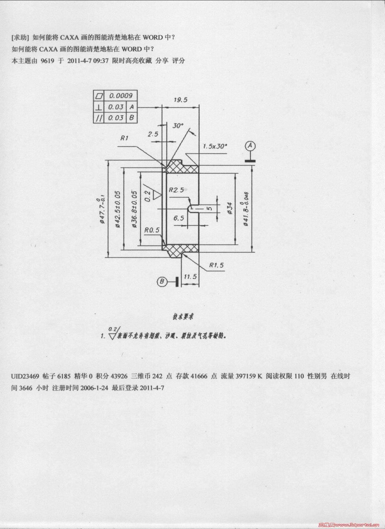

毕竟用的是在普通纸上用黑白打印图片方式,但不是很不清晰,如果不清楚就没法传真了。待后,在word中打印一张,再扫描发上来比较。
/ |+ r2 b! }+ L, ?    还可以敲ctrl+print键对caxa图截屏,粘贴在画图(win自带)→反色→图像→属性→选黑白,再在第三方图片软件中编辑,存为gif图片。再。。。。。
发表于 2011-4-7 11:49:44 | 显示全部楼层 来自: 中国四川成都

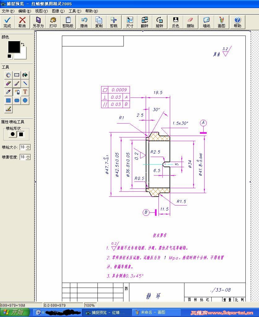

: ~/ j, W2 u8 K% f! L( g) A6 R: }
* y8 _9 @+ |4 ~2 f/ v8 y贴图。8 `$ V6 r' P' y) J4 E5 D+ L+ n
1-1捕捉:: F; G8 v8 L% ~7 M. A+ G3 k* D
" n. T, s/ m6 q$ I1-2及1-3修改成黑白图片过程:6 ~; S3 `7 o, r1 R1 d
5 N6 n" y- c% r( _* C5 J9 U 1-3.JPG 3 j2 J( a4 c/ y/ g
7 n' m$ Z# Z; V8 J$ O& g1-4已做好的gif图:& p4 W2 x" E7 j# A+ p5 m
& ]) r+ |5 Q6 o- |  V& V( k3 W0 X4 D4 j3 ?* c1 G

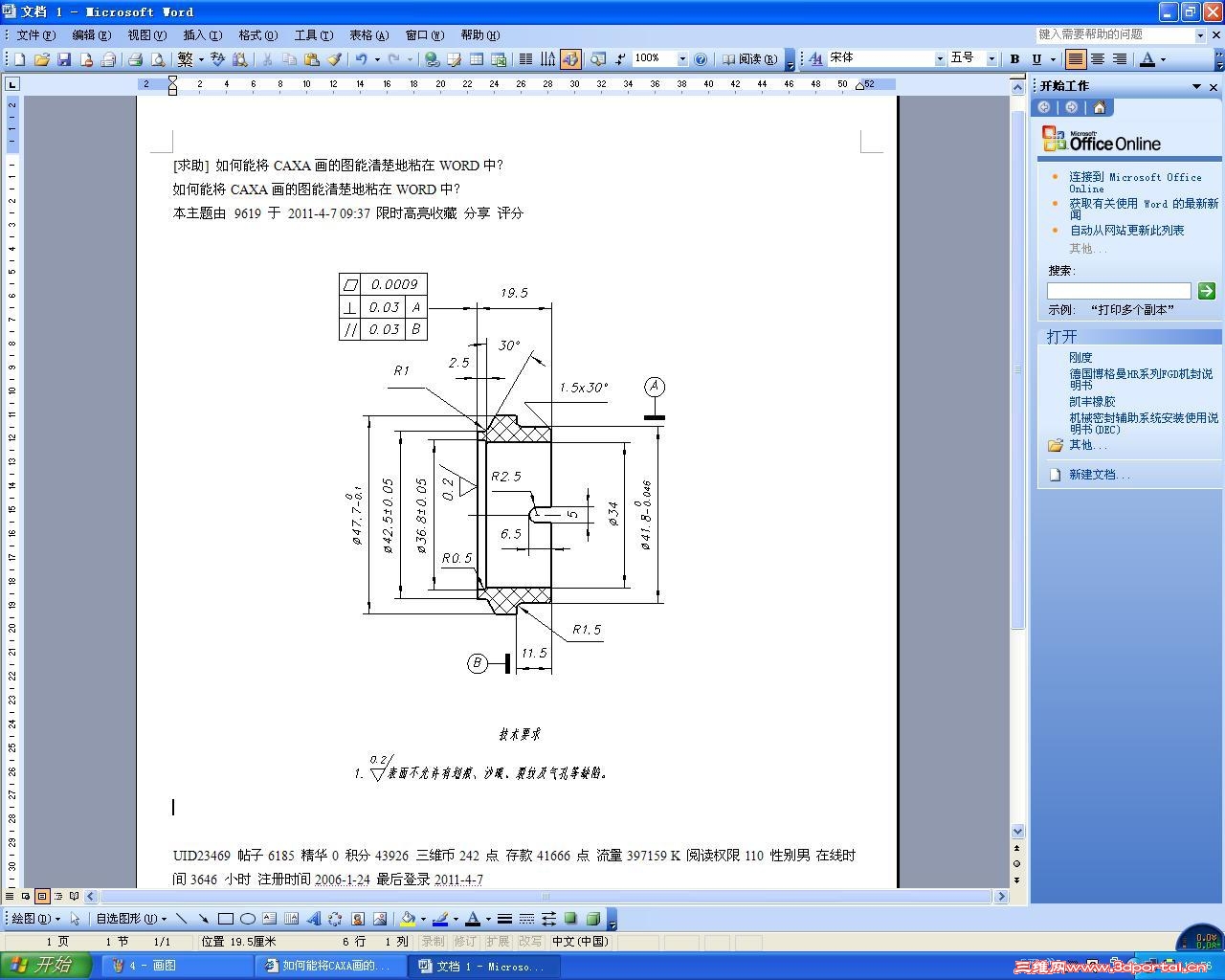

1-5插入word:% {- \. I6 c7 |) K6 C) C) ]3 I. s2 J
+ q+ m) n/ ^' Z0 ?' ?1 L! \
, u& d, ~5 c, D* P1 o/ e最后两张为插入word再打印在A4纸上扫描件,其中一幅做了白平衡校正。
* S- D0 }- k/ C" n% l 打印后-扫描.jpg
5 Q; n+ T' U6 r6 y5 C; X& h 扫描件白平衡.jpg ' Q4 c% M4 j7 Z' J
谢谢楼下朋友指点。似乎删除了。

0 M4 X; L; r  C& fCAXA图形用复制、粘贴到Word中,点击图形拉成合适大小,再用图片工具选定排版形式,移至需要的位置即可。# K, Z( p) m+ {) w% J, V1 Q
若是彩色图形,打印时选用灰度打印,不要用黑白打印。打印效果很清晰。
