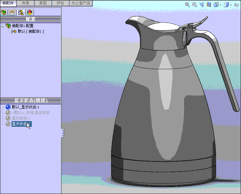

我要用一个大装配体出很多图,有时要隐藏很多零件,我想隐藏好后保存成一个显示状态,这样不用每次用时选一下显示状态就好了,可以吗?proe里可以的,可以把自己想要显示的几个零件挑出来保存一下。

SW应该是选中所有要隐藏的文件之后,右键----添加到新文件夹.然后每次就可以直接的显示或者隐藏这些文件了

" s; T3 d5 A- u; B5 K/ i3 V; v那要是我要经常存5、6个显示状态呢,里面有重复的零件,而且要出工程图,一换工程图也跟着变了,咋弄啊 2# asencwx

可以用添加配置来实现楼主的目的~~
0 w$ h) H. f4 v( E4 ?每个配置里把不需要的压缩就可以了~~0 P) s& w6 F9 G7 T- ]1 n
希望能帮到楼主~~
 楼主| 发表于 2011-3-31 21:56:18 | 显示全部楼层 来自: 中国江苏南京
我已经摸索出来了,用孤立,然后保存为显示状态就行了
