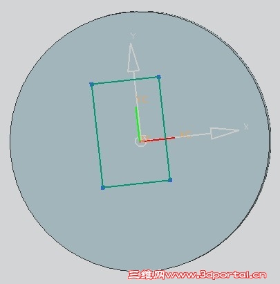

刚刚自学UG,想在这个圆柱体上加一个长方体,在草绘时怎么把长方形的中心约束到圆柱体的圆心中?请指点。

用尺寸约束,也就是尺寸标注

2# lhj7103
+ d6 d& V1 F: f' N有没有像pro/e中的约束那么方便的办法?
发表于 2011-3-30 22:47:49 | 显示全部楼层 来自: 中国重庆
用几何约束,加两个中点约束就可以了
