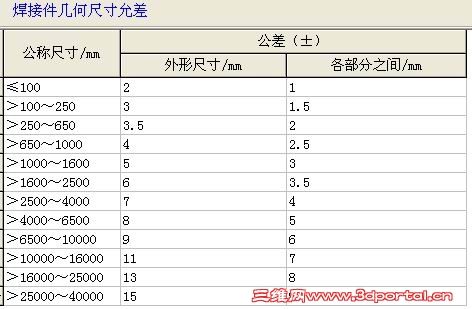

请问有没有哪位大侠手里有关于焊接结构件对角线允许误差(图纸未注)的相关标准,我见过,但记不得是企业标准还是什么标准了。

+ c/ p  ?. d1 z9 ~. s7 P5 A锅炉水冷壁规定JB T 5255,对角线L1-L2小于5mm。
( V& s5 Q. z1 E5 k/ N) l/ x1 p3 D
+ \' A1 c# o7 }, w不可能有针对所有焊接结构件的通用要求,只能是针对具体产品类别的较为具体的要求。

- b1 W" Z' j5 q3 G* y主要是针对重型机械和石油机械的焊接结构件
发表于 2011-4-5 10:08:31 | 显示全部楼层 来自: 中国山西晋中
这里有一个设计手册提供的焊件几何尺寸允差表,供楼主参考:
