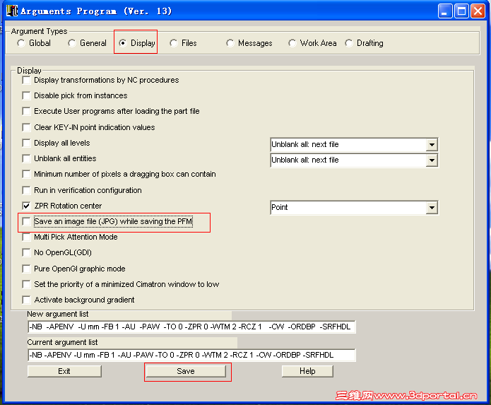

大家好!我想问一下CIMIT存档后,要有存档时的图片界面生成的图片,应该怎么设置?本人用的是英文版的。知道的,请告知一下,谢谢?
发表于 2011-3-31 15:11:22 | 显示全部楼层 来自: 中国广东深圳
RE: 关于CIMIT的存档?
看我图片,先选上面的第三项,把我图中间那个红色的方框的方框打上钩,然后就点下面的的那个红面方框的“保存”按键。

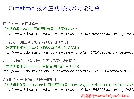

主题已经登记到CIMATRN 资料汇总,感谢你们的技术讨论& d5 r% p" g0 y' {8 m3 O8 O6 U8 p$ |
http://www.3dportal.cn/discuz/viewthread.php?tid=1037374&extra=page%3D1
