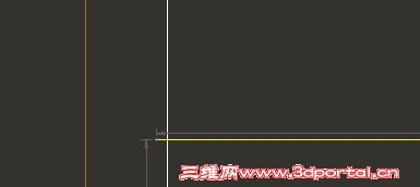

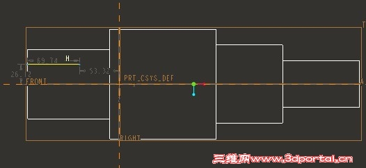

在拉伸实体中,我在草绘截面上继续在已创建的实体线框上画直线,可是软件不能自动捕捉到直线与实体线框的交点,很多次将线画在实体线框外。% |( y& d* W* T# Y+ R* k7 |
1.jpg 图1;直线看似与实体线框有交点( S6 k" u* S5 h3 K1 k1 C
! J7 E) l" Q1 Y( D% v/ }+ G/ e
2.jpg 图2:放大后,却无交点。  b9 ]5 L8 q: K! D' T; ~7 y
2 q! U* y2 [& Q4 Q& x
请问高手,如何让软件自动捕捉它们的交点?
发表于 2011-3-31 12:53:47 | 显示全部楼层 来自: 中国江苏徐州
画完后用在线上约束

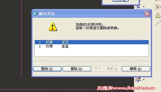

 楼主| 发表于 2011-3-31 13:41:58 | 显示全部楼层 来自: 中国浙江宁波
2# lhj7103 6 ~# F, S7 j- R; b# Q& H
8 @' R* a6 ?1 Q, W$ E& K+ g$ [
适用草绘器约束后,选择两线垂直,出现图3的对话框,。$ f8 }. J+ N$ W- y: Y* Y
8 p* [( Y7 {' o3 l0 e5 y实体线框消失。
发表于 2011-4-1 08:10:17 | 显示全部楼层 来自: 中国广东东莞
在草绘界面,草绘---参照, 选择你说要参照的点,线 ,面, 就可以捕捉了、

发表于 2011-4-1 08:38:17 | 显示全部楼层 来自: 中国广东广州
2# lhj7103  6 G* q. u' y2 T+ A3 `
0 t# H* p7 h4 Q适用草绘器约束后,选择两线垂直,出现图3的对话框,。2 t3 y8 `  L4 N  t2 D- Z
1866817
. L' m- a" U3 g' O. c! ~7 |, [实体线框消失。
, g% Z% `) E5 d( Z' L- P2 j' }yyejj 发表于 2011-3-31 05:41 http://www.3dportal.cn/discuz/images/common/back.gif
7 ]* b; x- i. S6 S1 k7 u/ r. _
$ V, `& v5 H* y2 G& U* F7 p5 `; ~2 t* s- }5 r, k0 G* h% U
两线已经约束成垂直了,当然和提升错误$ ~( J8 v6 V- F  j) W
' s$ Z2 \1 d# f* Z5 I9 B8 E0 @" M
9 f6 K. F% z- n" i; U0 b, G要多运用参考面,尽量少添加约束。如回转类零件的轴心在参考面上就会少添加很多约束。

发表于 2011-4-2 18:18:08 | 显示全部楼层 来自: 中国辽宁沈阳
呵呵,把那个线选作参照呀
发表于 2011-4-2 18:25:49 | 显示全部楼层 来自: 中国广东广州
在拉伸实体中,我在草绘截面上继续在已创建的实体线框上画直线,可是软件不能自动捕捉到直线与实体线框的交点,很多次将线画在实体线框外。; D9 \) J/ t8 s% _
1866804图1;直线看似与实体线框有交点
2 ?  i9 k/ ]( G7 X) L' z# m7 @! ^# h8 G2 F7 n+ R( X5 u' h# B8 d
1866805图2:放大后,却无交点 .../ T0 ~( j! ?  U4 e3 E# ?
yyejj 发表于 2011-3-31 12:47 http://www.3dportal.cn/discuz/images/common/back.gif
! E; ]% x0 I1 X) y
+ M2 q1 d, x' r) h
晕死,这种问题也问,很基础的东东啊,直接参照需要捕捉的线就oK的呀。。。
