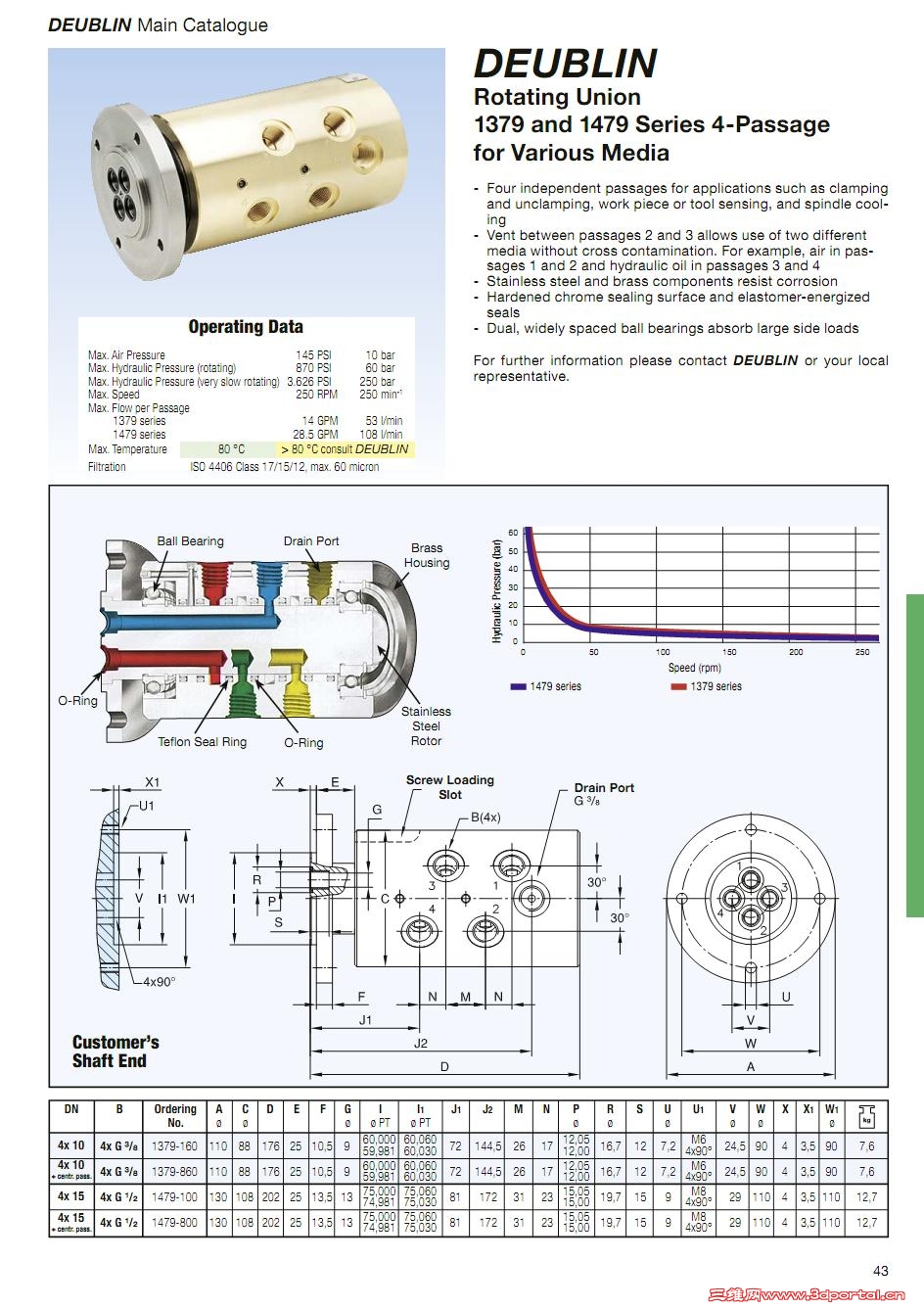

Deublin四通路旋转接头.JPG - @0 H/ T/ a( M$ V( X: m- u
1 Q6 ^) z8 _4 O! N7 O" k
如上图,是DEUBLIN的四通旋转接头,我现在想仿照这个做一个东西,可是不清楚内部的密封形式,那位大侠见过或者拆开过这样的旋转接头,指点一下。我自己的理解是内部的密封形式应该是格莱圈+O型圈的旋转密封,不知道是不是。在左侧的轴承处有两道密封,不知道分别是什么密封?为什么用两道?还有,看实物图,中心线上有两个小孔,不知道是做什么用的?难道是给轴承做润滑用的加油孔?还有,下面的尺寸图上有一个“Screw Loading Slot”,这是个什么东西?做什么用的?
 楼主| 发表于 2011-4-1 15:12:50 | 显示全部楼层 来自: 中国河北秦皇岛
没有人拆卸过吗?
