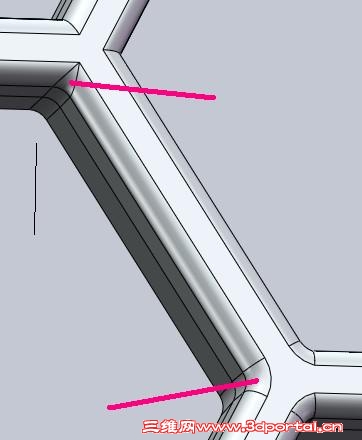

[求助] 怎样直接倒下面的角,而不是上面的角
发表于 2011-3-31 19:27:47 | 显示全部楼层 |阅读模式 来自: 中国江苏泰州
怎样直接倒下面的角,而不是上面的角,一般情况二次设置可以修改成下面的角,但有时也存在不能设置

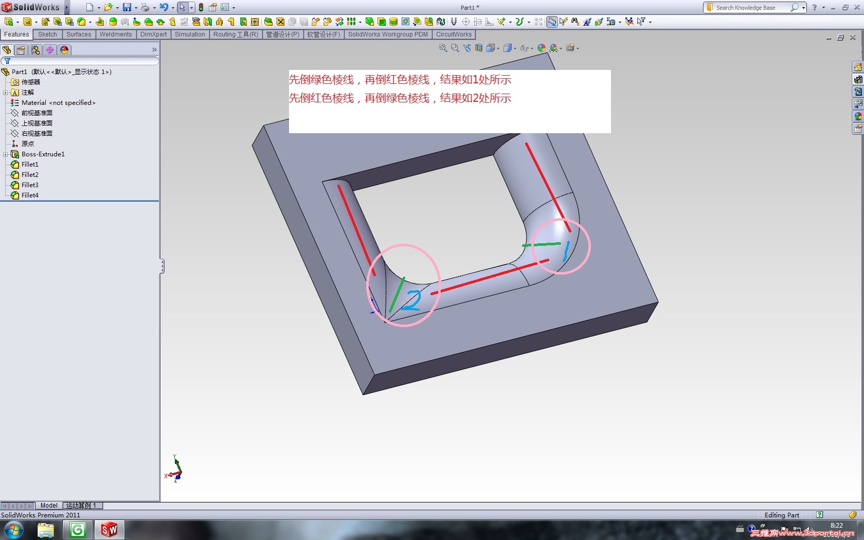

发表于 2011-4-2 18:13:27 | 显示全部楼层 来自: 中国辽宁
就这个零件而言,先点圆角,然后依次点三条边线,顺序是:短边,长边,长边。% L  g5 {  r7 t& K4 B+ W
如果先点长边会出现另一种结果。
