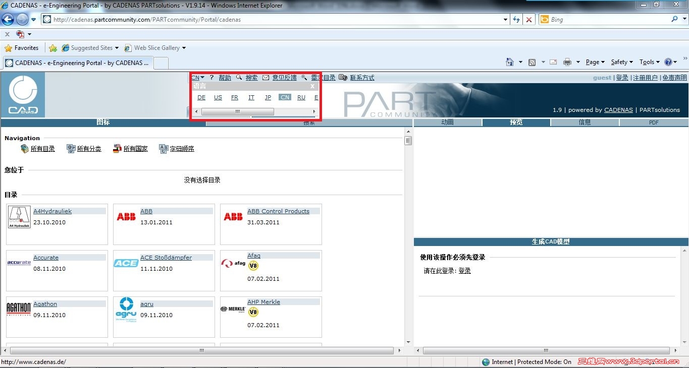

& c& f6 d/ A1 w; M8 X, f% {1.首先,登录cadenas.partcommunity.com, 语言选择CN
9 E5 l% D9 S8 c" j$ \) A4 @% g2 s1 [; D- S0 U7 {

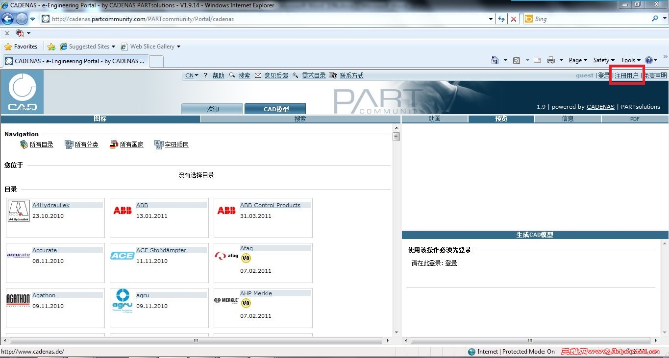

1 Q) p8 ~' p6 F3 @2.点击右上角注册用户* A. A- U. R4 P2 C0 F: g4 y
2.jpg & W5 {9 f8 A) f% w/ \, P

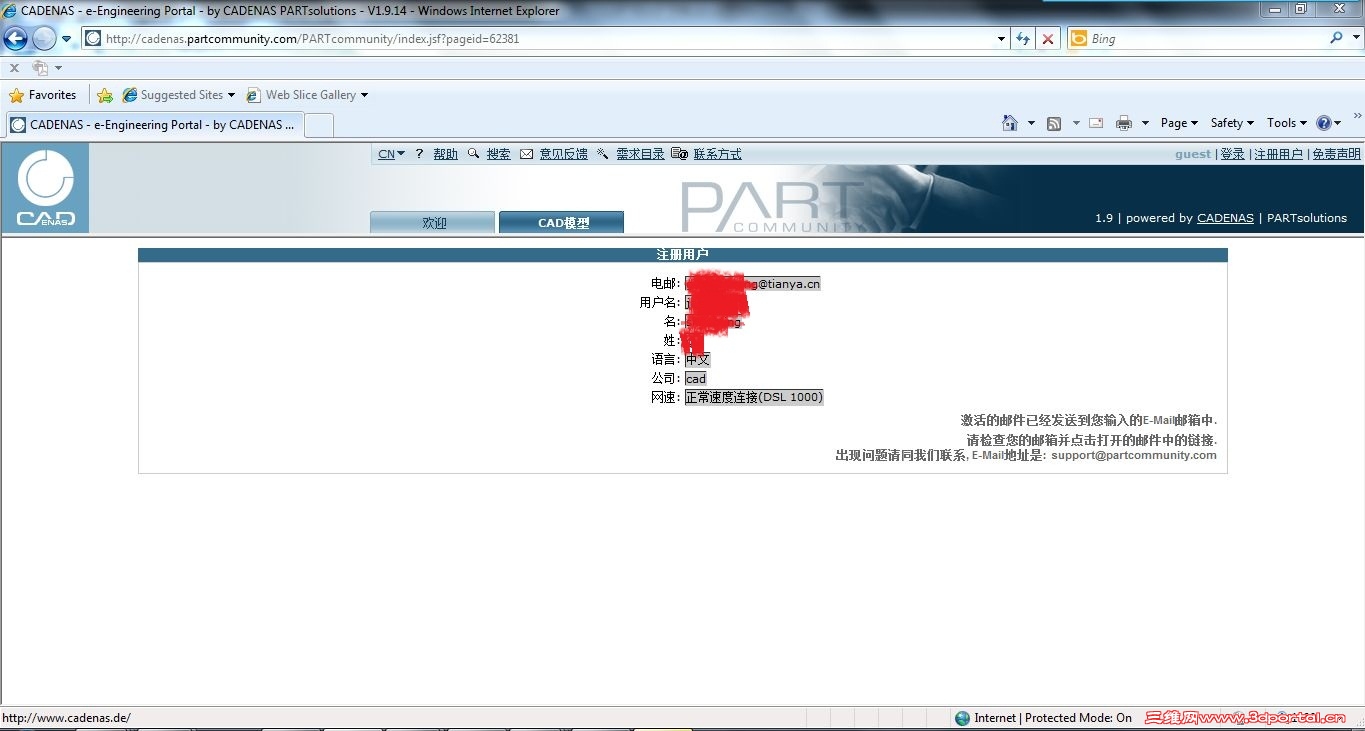

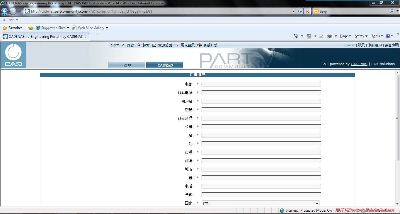

3.完整填写注册信息。
0 y5 V' r$ k! i8 {# [2 P9 T 3.jpg 9 Q& s* S7 U8 T7 n! b6 ]

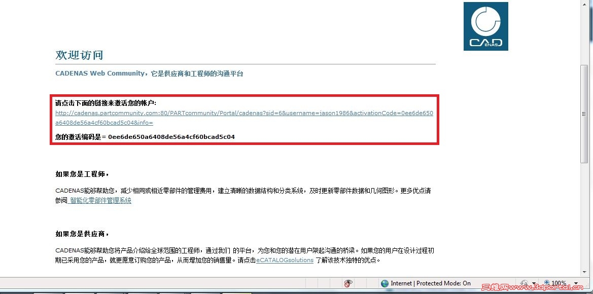

4.填写完注册信息后,到注册时使用的邮箱将partcommunity的账号激活。3 J" \% Q3 h& y# G/ U
) v9 }6 p" {/ T; Z5 P" i& U 5.jpg

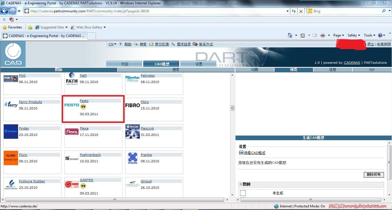

' c0 s' G8 }4 u% G5.登陆后,进入厂商页面,我们以FESTO为例。9 h0 t3 e" Q2 F) s5 j
2 K# G: H6 A: v4 Q$ B4 n6.我们可以看到FESTO的产品,它以字母来归类,我们选择A类产品。- Y; V- f5 ~. z, Z% J2 p
: u, g* b1 G. s0 ]6 \* s/ o2 O3 M; Z

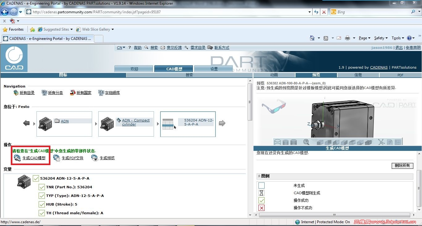

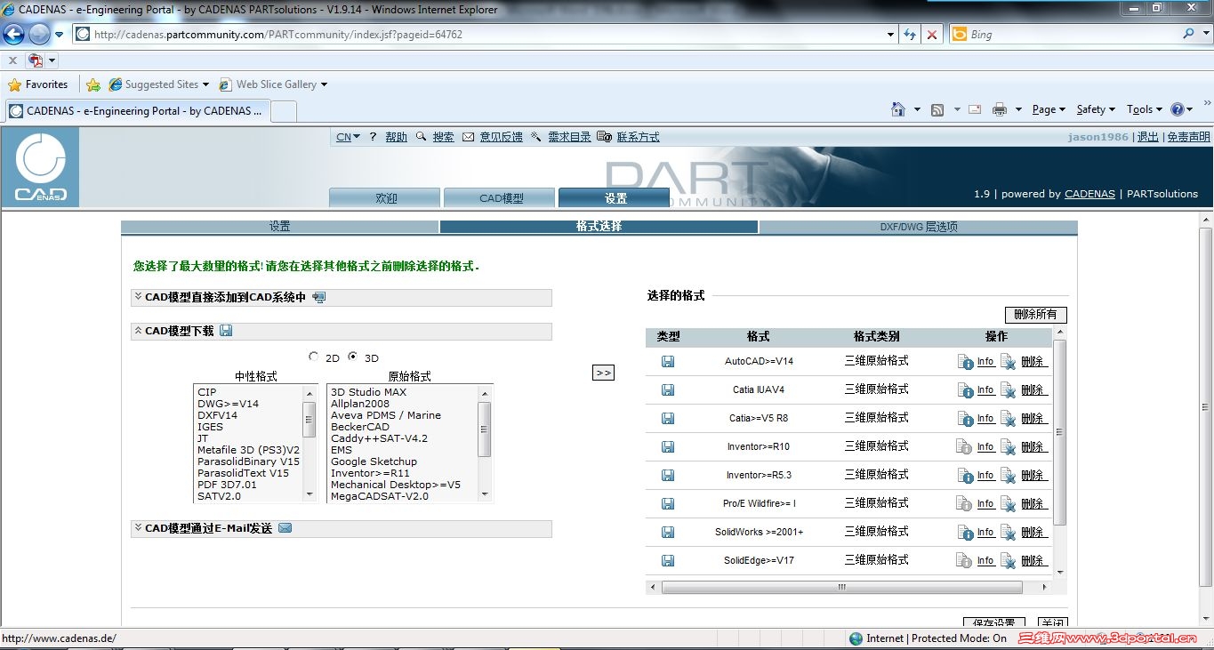

6 k& d% f5 H2 @3 L: |8.来到格式选择页面,首先选择获得文件的方式,有两种分别为“直接下载”和“通过邮件发送”。如选择了“直接下载”之后,您可以选择您常用的CAD软件格式,可以选择10种。选择好之后,保存设置。$ @4 z: M! V+ ?* K% E+ A
7.jpg ; p9 q( {1 u3 Z9 b5 p$ R) T( r

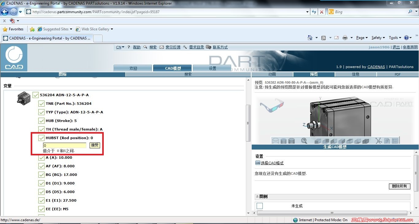

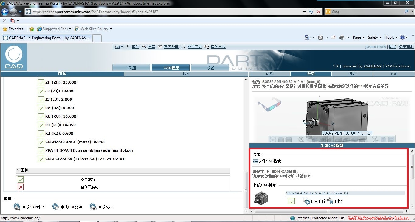

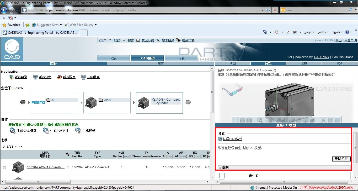

5 v* ?7 F; b& j8 P0 j2 v1 ^9.回到CAD模型界面,选择产品规格。我们选择并打开货号为536204的气缸模型,您可以再三维预览图中对模型进行拖动,缩放,打散等。同时在变量中填入您需要的值。点击“生成CAD模型”。
0 V9 S& _# i: z3 u6 |6 ? 9.jpg
9 n* Q% [) c$ X+ c" G/ z 10.jpg

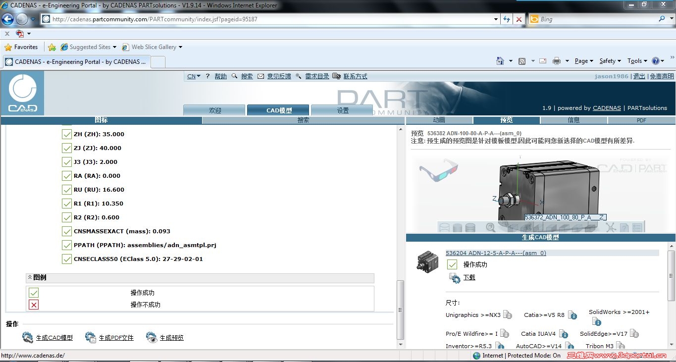

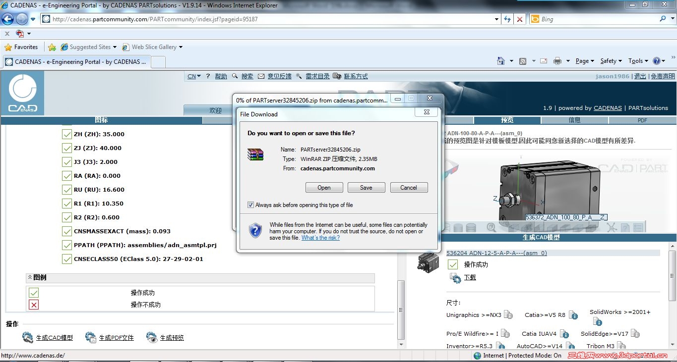

1 a: \. Q% M3 x1 P' E10.点击针对下载进入下载页面,点击下载之后,文件为ZIP格式,下载完之后,打开压缩包,将文件拖入CAD软件使用即可。" O, s* E- K" w
! F+ R/ }2 R' C3 B) z7 Y- w4 s 12.jpg
