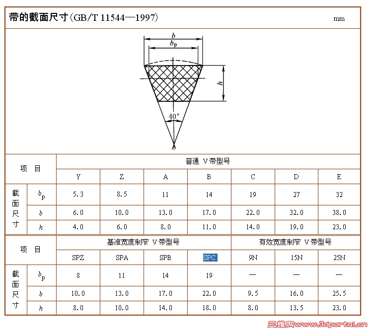

我现在按计算出V带选型为B型 但我们现有带轮SPC型的 那我用SPC型 省的在去弄B型 SPC型更满足的要求 但这样是否有啥不妥 比如经济方面等
发表于 2011-4-1 12:59:14 | 显示全部楼层 来自: 中国湖南岳阳
" u1 P9 N% _7 k) i9 j1 [$ T$ }, h
B型为最常用侧型号,皮带也好买,SPC型更大(和C型同宽),如果B带能够满足要求,没必要用SPC型。

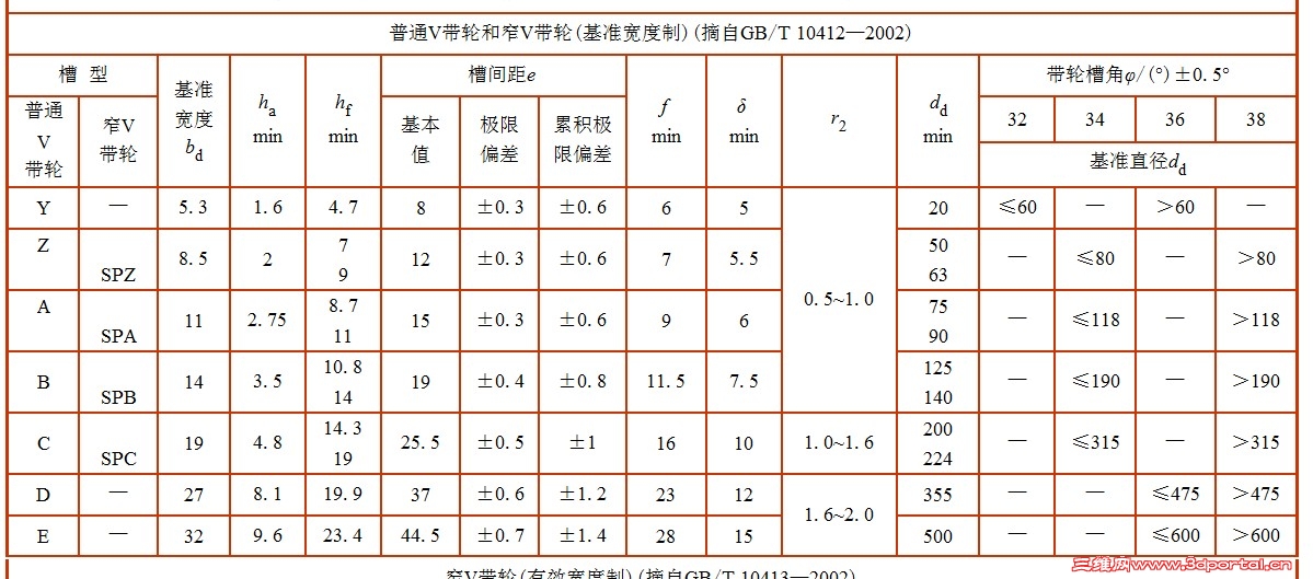

发表于 2014-4-29 10:01:49 | 显示全部楼层 来自: 中国天津
TKG-09 发表于 2011-4-1 12:59 static/image/common/back.gif
$ V" b$ k+ R  V% Q* t# _. r: GB型为最常用侧型号,皮带也好买,SPC型更大(和C型同宽),如果B带能够满足要求,没必要用SPC型。
# V" W0 N5 U+ w( k你好,咱们这个标准都是40°吗,现在厂家给带槽是36°,得怎么配啊?
发表于 2014-4-29 11:45:37 | 显示全部楼层 来自: 中国湖南岳阳
温特米勒 发表于 2014-4-29 10:01 static/image/common/back.gif& K* r3 r( ~: s1 u9 [
0 n- ]6 m/ k& ^" u7 }  Q% a8 f皮带是有弹性的,皮带轮槽角度依据带轮直径大小有34°、36°、38°,可以使用。
发表于 2014-4-29 13:06:11 | 显示全部楼层 来自: 中国天津
TKG-09 发表于 2014-4-29 11:45 static/image/common/back.gif
, \5 d3 W4 ~- a) p! q9 V皮带是有弹性的,皮带轮槽角度依据带轮直径大小有34°、36°、38°,可以使用。
( V: E# {( l. _" u% b轮槽角度大小是根据带轮直径定的?和V带没有关系吗?
发表于 2014-4-29 13:20:59 | 显示全部楼层 来自: 中国湖南岳阳
温特米勒 发表于 2014-4-29 13:06 static/image/common/back.gif& j! b) T2 D  E! v6 N
5 l0 [' _, p5 \3 d7 U* Q# q: I3 d8 `
是这样,和V带没有关系。
发表于 2014-4-29 13:47:41 | 显示全部楼层 来自: 中国天津
TKG-09 发表于 2014-4-29 13:20 static/image/common/back.gif
) c$ t! U# Y# J; H是这样,和V带没有关系。
2 g& {, q" S9 f, U要是这样的话,发动机和压缩机的轮槽角度要是不一样能都用40°的V带吗,或者选用V带的根据是什么吗
发表于 2014-4-29 15:08:56 | 显示全部楼层 来自: 中国湖南岳阳
温特米勒 发表于 2014-4-29 13:47 static/image/common/back.gif
( e+ W# @5 d& _( n4 d. i要是这样的话,发动机和压缩机的轮槽角度要是不一样能都用40°的V带吗,或者选用V带的根据是什么吗
# h$ a9 w+ U+ y8 _* p根据就是设计手册。带轮槽宽边与皮带接触紧密,皮带适当变形,增加摩擦力。
发表于 2014-4-29 16:22:34 | 显示全部楼层 来自: 中国山西太原
温特米勒 发表于 2014-4-29 13:47 static/image/common/back.gif. d( j( M% ~2 Y* n
' O0 t  r6 L) p7 e8 o$ s) U
V带的角度是固定的,不需选择。带轮由于直径大小不同,对楔角有所改变,较小带轮由于V带绕在轮上变形较大,需要有足够的变形空间,所以楔角较小,下部形成较大空间。
发表于 2014-4-30 05:28:02 | 显示全部楼层 来自: 中国天津
gaoyns 发表于 2014-4-29 16:22 static/image/common/back.gif  J5 u1 ?* D7 b& M# Y" x
V带的角度是固定的,不需选择。带轮由于直径大小不同,对楔角有所改变,较小带轮由于V带绕在轮上变形较大 ...
4 e( I0 v6 K  K& G( M8 U) A  V7 r
现在我的问题是发动机与压缩机相连,然后发动机轮槽和压缩机轮槽角度不一致,一个36度一个38度,这样的情况影响使用不。
发表于 2014-4-30 08:23:35 | 显示全部楼层 来自: 中国山西太原
带轮的直径大小不一样,带槽的楔角就应当不一样,发动机带轮若直径较小,楔角36°可以用,压缩机带轮若直径较大,38°也可用,这与V带型号和带轮直径有关。
