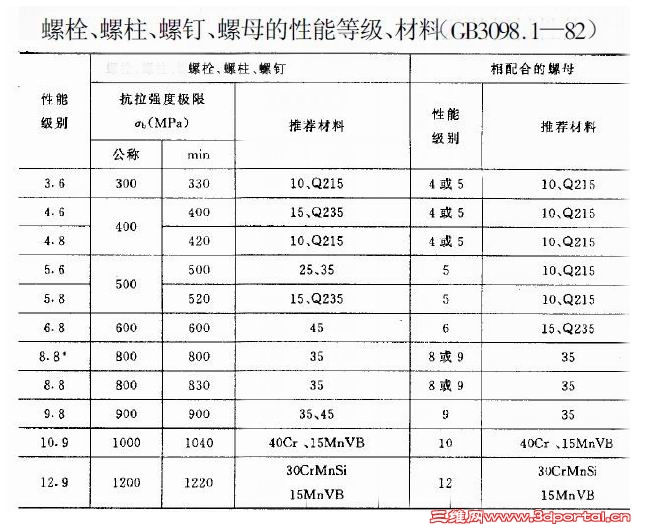

外六角螺母用什么材料
发表于 2011-4-1 15:25:45 | 显示全部楼层 来自: 中国上海
常见为碳钢,标准中不锈钢、铜、铝都有。如果是自己做的话那可选的材料范围更多。

发表于 2011-4-2 14:15:43 | 显示全部楼层 来自: 中国辽宁丹东
普通碳钢标准件一般螺栓和螺母分别为30和35号钢:: ^' u! M; q& `2 h- ]3 X% z# D" `
其他还有不同材料的,根据你的需要:

发表于 2011-4-2 23:14:18 | 显示全部楼层 来自: 中国江苏无锡
要根据紧固件的强度级别来定,相应标准理会有规定的。
发表于 2011-4-3 00:37:23 | 显示全部楼层 来自: 中国江西九江
外六角螺母用什么材料,要根据螺母的性能等级来决定。螺母的性能等级分为;04、05、4、5、6、8、9、10、12共九个级别。05、8(1型螺母)、10、12级螺母应进行淬火并回火处理。这些性能等级的螺母还有粗牙与细牙之分;1型螺母和2型螺母之分。总根据螺母的性能要求来选择材料

. V; k! r; E% T4 h3 s/ }一般是40铬、45钢、不锈钢、Q235(A3钢)等

发表于 2011-4-5 11:08:33 | 显示全部楼层 来自: 中国山西晋中
螺母与螺栓一样是按强度等级选用材料的,见下表:
