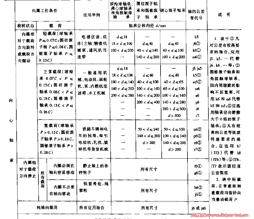

怎样需定与轴承配合的轴或孔的公差?
发表于 2011-4-1 17:20:57 | 显示全部楼层 来自: 中国山西晋中
轴承外圈与孔或轴承内圈与轴的配合,一般为过渡配合或轻度过盈配合。选什么配合要看轴承所受的载荷大小、负荷性质、是否经常拆装来确定。常用配合有以下几种:
! c. _, N+ P5 T& O% Z" j) }与轴承外圈孔的配合:JS6  K6  M6  N6  P6
6 T" h% S) C- w4 i4 x与轴承内圈轴的配合:js6   k6  m6  n6  p6
asdolmlm + 2 应助

发表于 2011-4-2 14:18:37 | 显示全部楼层 来自: 中国河南郑州

发表于 2011-4-2 17:53:26 | 显示全部楼层 来自: 中国北京
机械设计手册是用来查的,通常的情况是可以查到的,特殊的情况企业应该都有积累3 H& w% t% x4 e: g3 ]8 l5 J
搞机械设计连设计手册都没有是说不过去的(单位没有自己也不想买但可以下载一套,虽然不提倡盗版)

发表于 2011-4-2 20:42:08 | 显示全部楼层 来自: 中国四川自贡
一般讲,轴承样本中都有各种轴承的推荐用公差、表面粗糙度及形位公差。
! ]( \# N# X& c$ Y/ ?8 E你自己查一下就ok了。

发表于 2011-4-4 15:04:26 | 显示全部楼层 来自: 中国山东东营
我一般都是根据轴承样本给的要求来选择 公差 如果轴承样本没有那就去查设计手册啦

发表于 2011-4-4 22:05:29 | 显示全部楼层 来自: 中国江西九江
轴承内圈与轴的配合一般是过赢配合(紧配合),选用基孔制,因为轴承是标准件,一般配合等级在5~7级。一般是H7/K6,H7/m6,和H7/js6,要根据配合基本尺寸的大小来定!外圈和孔的配合就显得不那么重要了, 用定位配合就可以(H7/h6或者H8/h7)
