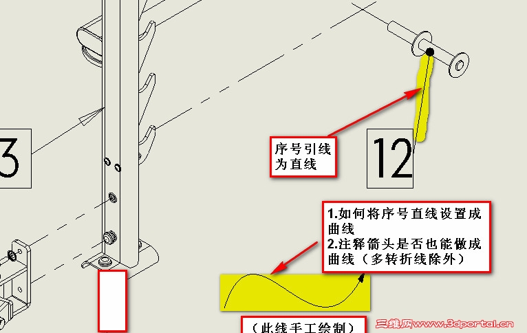

各位达人朋友,请教SW是否可以使用如图所示的曲线箭头注解,主要涉及零件序号、文字注解等;截图中是手工绘制的,请教SW有没有该功能和如何使用,谢谢各位!
发表于 2011-4-2 15:11:06 | 显示全部楼层 来自: 中国辽宁盘锦
线形格式里没有的,就需要二次开发了
 楼主| 发表于 2011-4-2 20:52:09 | 显示全部楼层 来自: 中国江苏南通
帕奇大叔的意思是自己做二次开发,小弟是看了老外图纸想了解SW功能的局限性,SW还有很远的路要走呢,谢谢!
