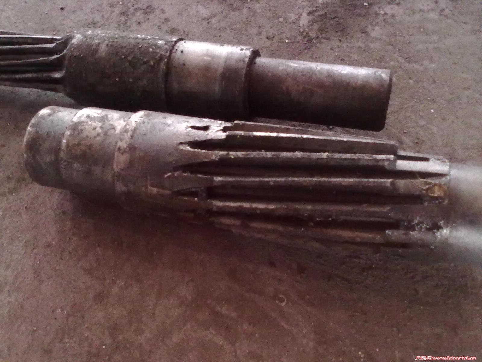

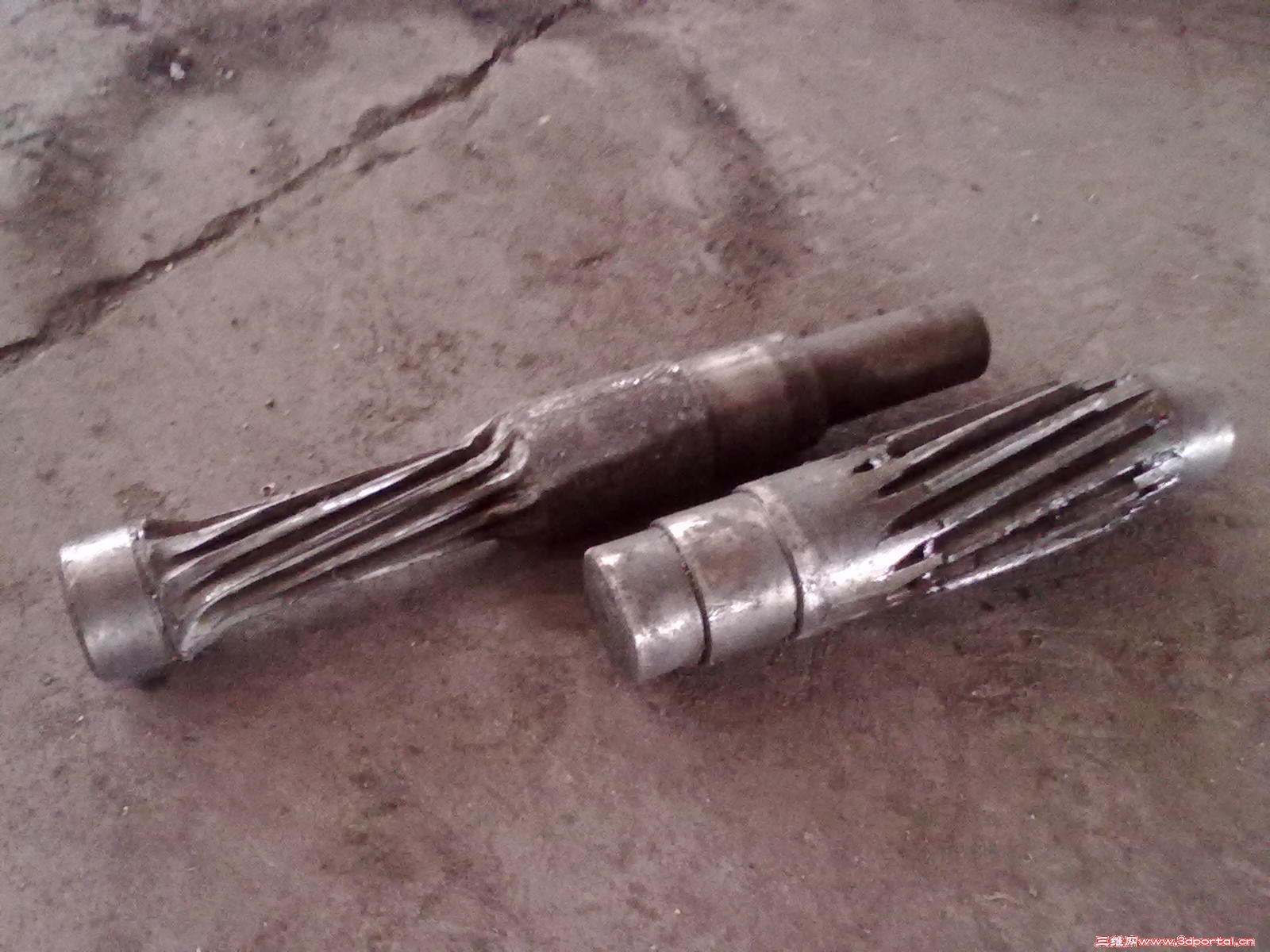

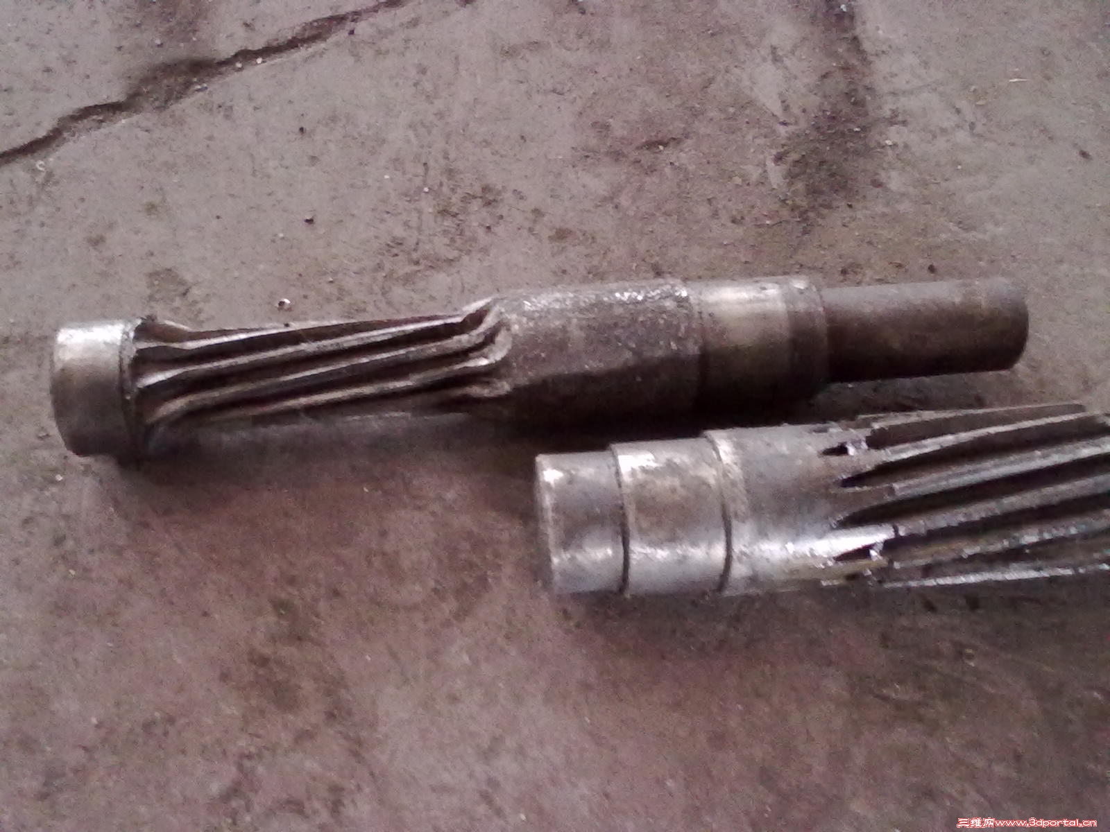

要画一个齿轮的三维图,附图入下,请大师鉴定齿轮类型,能否用麦迪做?自己能做吗。。。。小弟能力有限,请大师求解。!

看上去是齿轮轴,楼主应该知道用在什么场合,当然可以麦迪做
发表于 2011-4-2 14:06:44 | 显示全部楼层 来自: 中国北京
这俩是一对啮合的?不会吧?
发表于 2011-4-2 14:11:23 | 显示全部楼层 来自: 中国北京
数多少个齿(这最重要)-测齿顶圆-测公法线(找没磨损的地方)-如果是一对要测齿轮箱上的轴距。然后回来计算。
, q6 |% c3 v0 b% S1 G用geartrax做!!!
发表于 2011-4-2 14:46:32 | 显示全部楼层 来自: LAN
先问问制造厂家,人家的回答才是准确的,你测是测不准的,没办法了最后的办法才是测
发表于 2011-4-3 11:03:49 | 显示全部楼层 来自: 中国广东深圳
我也感觉,是首先询问生产厂商,知道相关型号和参数,制造厂商的参数是准确的,
