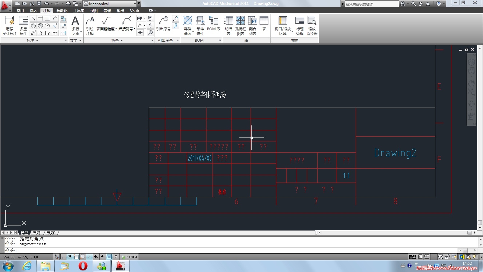

新建GB标题栏,标题栏中文字乱码,但是在图纸上别的地方写字没有问题,如何解决?
发表于 2011-4-2 15:44:25 | 显示全部楼层 来自: 中国广东广州
原因可能是你的CAD没有标题栏所用字体的字体库,在本论坛搜索一些字体加进去就可以了。
发表于 2011-4-3 08:08:06 | 显示全部楼层 来自: 中国河北唐山
输入命令:STYLE
6 n0 L% O1 M4 K. m% ~弹出文字样式窗口,选择ACGBTS,看一下是否勾选了使用大字体。如果未勾选,将其勾选,然后在右侧大字体下拉列表内选择你所要使用的字体,就可以了。如果已经勾选,就换个字体试试。
