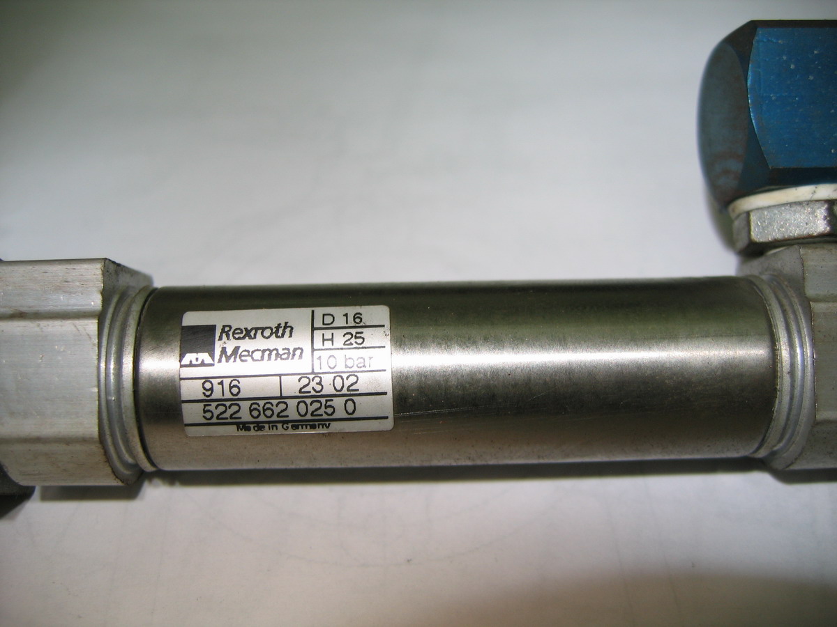

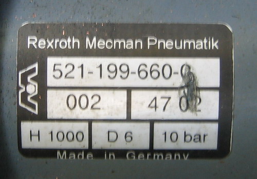

我这里有力士乐的气缸二种,不知其技术参数。想用FESTO的替代,请了解的兄台提供资料。谢谢!: S2 R2 {  g6 m0 X' |0 D3 k0 F

这是MECAN公司产品,该公司在BOSCH公司收购REXROTH前,被REXROTH公司收购。我这里可能有资料样本,找到后上传。

前一个产品的样本没有找到,后一个样本已经找到。现在上传(从光盘上拷贝下来的)。

谢谢SCHJIE!但是我怎么才能看到参数呢,链接打不开,无法知道安装尺寸及外形尺寸等参数。请指教。
发表于 2006-2-16 20:46:32 | 显示全部楼层 来自: 中国上海
其实不需要通过链接就可以得知气缸的参数。首先从表格中找到5226220250的代码,随后向上看可以得知其活塞直径为16mm、活塞杆螺纹直径为M5、气口螺纹为M6,向左看可以得知其行程为25mm。知道直径尺寸后就可以结合图纸,查阅其他参数。

 楼主| 发表于 2006-2-16 21:25:18 | 显示全部楼层 来自: 中国江西鹰潭
噢!谢谢!明白了,外形尺寸还是要去测量了才能有数据,有表查就省事了。

不够十分抱歉,对于前一个产品我只找到了521-198-660-0的产品样本。这521-199-660-0可能是一个比较新的产品。
