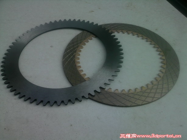

公司里N多液压绞车和回转装置里面的这种摩擦片磨损请问哪里有这种摩擦片卖(知道麻烦给个联系方式,为排除广告嫌疑,麻烦直发我EMAIL:46229612@qq.com,谢谢,另外,这种摩擦片是属于标准件吗1 g3 n1 t2 J. Q5 [) g+ l

我非专业,我认为摩擦片是易损件,但也不至于老坏,查查离合时是否似接非接,设备是否有问题,解决了这个再决定买摩擦片

一般是厂标!

老坏也是有可能的,如果是重工业,刹车“狠”的情况下
发表于 2012-1-29 15:55:31 | 显示全部楼层 来自: 中国陕西西安
直接找他们厂子购买 这种东西可能是厂标  老坏的话 可能就是它们的材质有问题
发表于 2012-1-30 21:07:15 | 显示全部楼层 来自: 中国山西忻州
是起重机用的吗,一般不会坏,每年使用几百台,两三年都没人反映过此类问题。估计是负荷太大,应该选大一些的。
