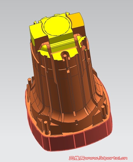

求助高手,为什么不能缝合成实体?

发表于 2011-4-2 19:02:50 | 显示全部楼层 来自: 中国浙江金华
很明显黄色那一块区域有问题了。都报警了

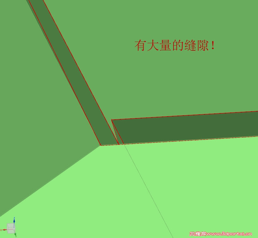

发表于 2011-4-3 06:42:19 | 显示全部楼层 来自: 中国江苏徐州
仔细查查是否有细小的面没有缝合上,造成曲面有间隙

发表于 2011-4-10 15:47:53 | 显示全部楼层 来自: 中国广东佛山
曲面之间有缝隙。。。

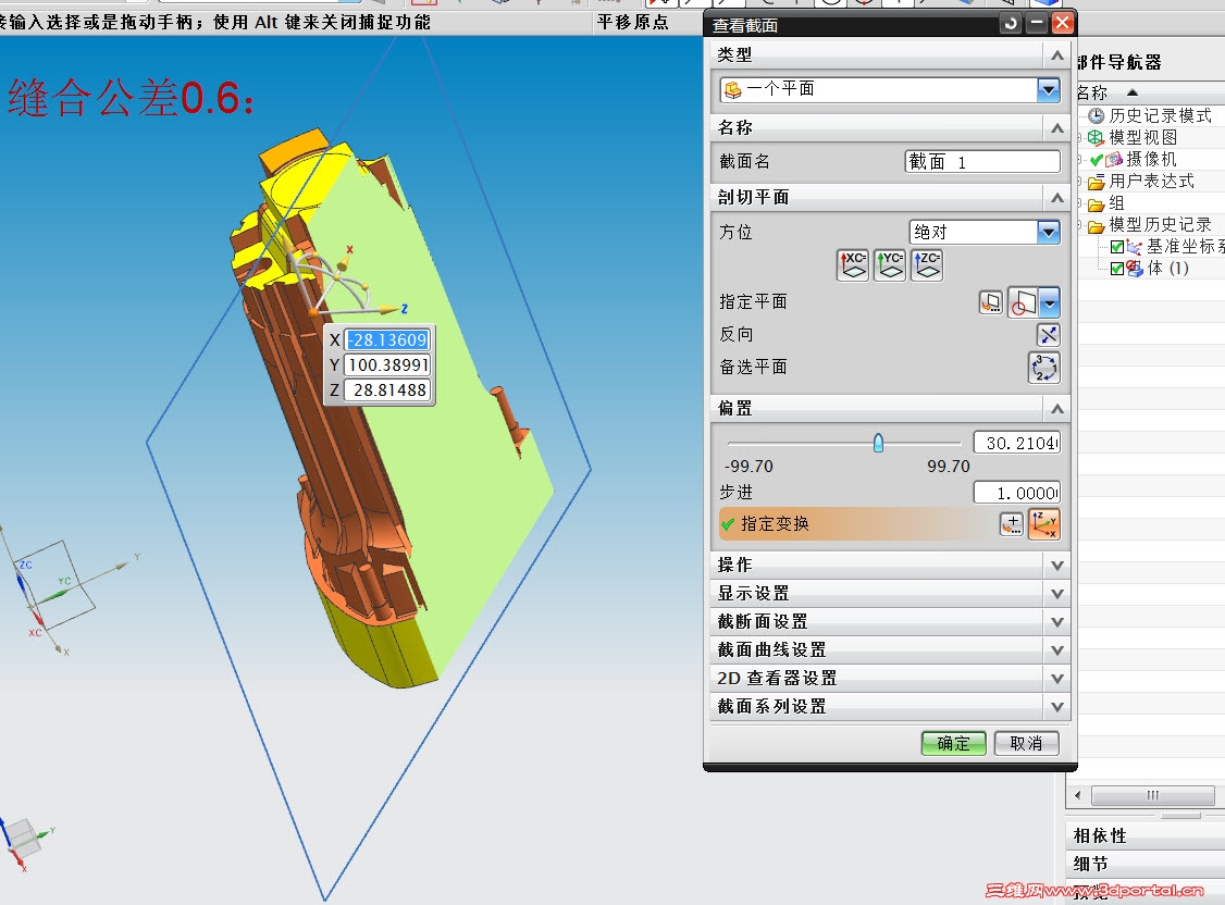

发表于 2011-4-10 20:11:15 | 显示全部楼层 来自: 中国四川广元
