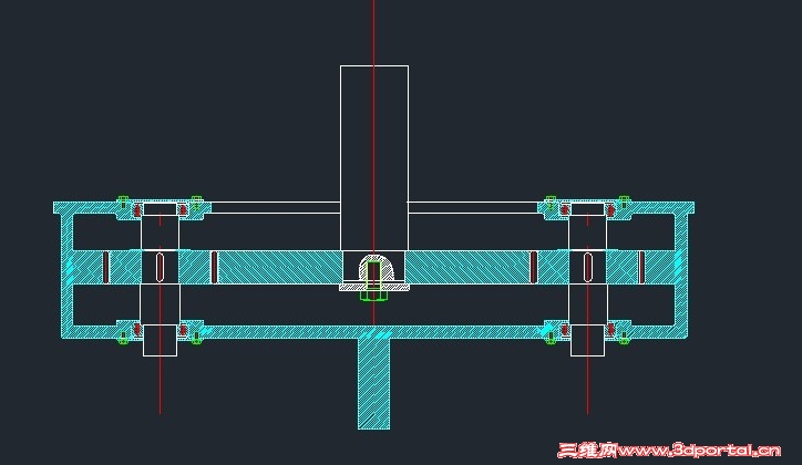

[求助] 这个 行星机构 可以运转吗
发表于 2011-4-2 18:23:15 | 显示全部楼层 |阅读模式 来自: 中国重庆
3 _6 J6 b0 v: b  x6 @+ g! U
2 X( z5 g! i. K0 n/ U( e 22.jpg 大家觉得 可以把  内齿圈和行星架做成一个整体吗
' m" E8 o$ a- X- {) J0 D3 K  如图所示
发表于 2011-4-2 19:40:54 | 显示全部楼层 来自: 中国广东中山
好像可以,因为在清华教授哪里看过一个类似的
发表于 2011-4-3 16:10:18 | 显示全部楼层 来自: 中国山东济宁
输入,输出,必须固定一个
 楼主| 发表于 2011-4-3 20:17:29 | 显示全部楼层 来自: 中国重庆
你说的 是什么意思哇
发表于 2011-4-4 11:23:47 | 显示全部楼层 来自: 中国山东济宁
那个是输入,那个是是输出,那个是固定
发表于 2011-4-4 11:32:10 | 显示全部楼层 来自: 中国山东济宁
行星架应该是可以回转的才对
发表于 2011-4-4 15:28:06 | 显示全部楼层 来自: 中国安徽芜湖
无法运行,缺少一个回转副
