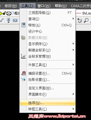

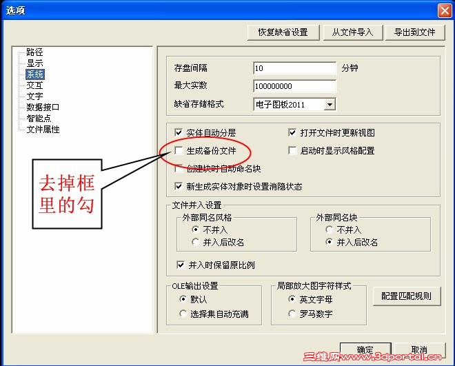

发表于 2011-4-8 13:06:27 | 显示全部楼层 来自: 中国北京
http://file:///F:/未命名文件.jpg 软件的选项中有一个选项设置,可以不生成备份文件

发表于 2011-4-22 12:31:55 | 显示全部楼层 来自: 中国江苏苏州
楼主请见下图
