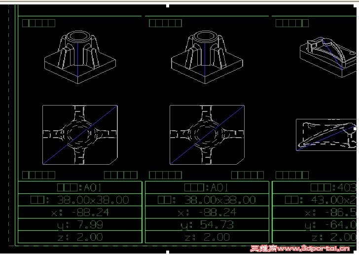

UG4.0图纸用UG6.0打开无法显示中文字体,中文字只显示四方格,请各位帮帮忙,是什么原因,怎么解决?在这先谢谢了,如图:
发表于 2011-4-3 07:33:19 | 显示全部楼层 来自: 中国河南洛阳
UG的版本升级后是有这个问题,你将原来的字体控制符更改一下就行了,比如原来的F1 更改为 F3,在以后的版本中此问题仍存在
