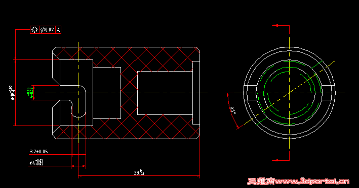

旋转槽,怎样画三维图?6 e" l: @/ Z; K/ {+ h4 Y: [4 @
如下图,宽4mm,转35度,怎样画这个旋转槽的三维图?请高手指点。

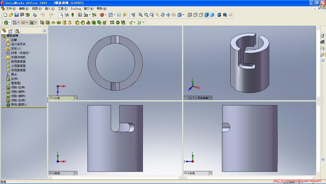

旋转切除就可以!

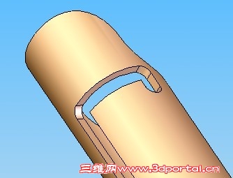

用SW2008以上版本时可以使用“实体扫描切除”来实现,低版本的就比较麻烦点,需要通过拉伸切除-旋转切除等功能来达到。" X, F8 i  |+ _. u2 s$ q
先给你传一个笨方法做的。

才注意到楼主的图里面有一个3.7mm的凸起部分,这部分有外观图吗?如果有这个突起的话,实体扫描切除就难办到了,需要用到包覆特征。

刚刚试了下旋转切除,OK。* S! i/ \$ Q( b7 V! h, k% G
但实体扫描切除还不会,希望交流。( Q  w' L3 K5 d$ K% ~

还有一点,图里面没有一个3.7mm的凸起部分。+ H1 n9 e9 B3 r# ~6 w- h
谢谢!

图上有突起的部分。

旋转切除+拉伸切除
发表于 2011-4-7 15:14:50 | 显示全部楼层 来自: LAN
在表面上画上曲面,使用加厚去除命令

我用SW2007的拉伸切除和旋转切除做的源文件,有高版本软件的朋友可以试一下实体扫描切除
