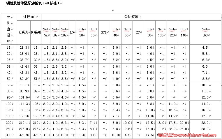

90°钢制无缝对焊管件,DN50(SCH160),请问SCH160是什么意思?

* K: J6 U2 C& ^- J% ?sch表示无缝钢管及管件壁厚分级号,因为配管设计中,管道壁厚和管件的接口壁厚均以公称压力进行分级,每级公称压力相当于温度小于等于200度时的最大工作压力,因此当工作温度升高时,管子/管件的公称压力需降低使用,另在不同工况下的腐蚀裕量要求也不一样,因此按公称压力来确定管道/管件的壁厚存在一定缺陷.为选材合理,减少管壁厚度的分级数量,便于管理和施工,采用sch分级.美国和日本大等国家均采用sch. 管子壁厚,GB/T12459-1990里面,SCH160是管壁最厚的,如DN=50mm的管子,SCH160壁厚则是8.8mm。

sch是一种壁厚的表示方法,全写为schedule , 管子其壁厚可以在SY/T0510-1998钢制对焊管件查。
