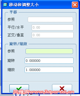

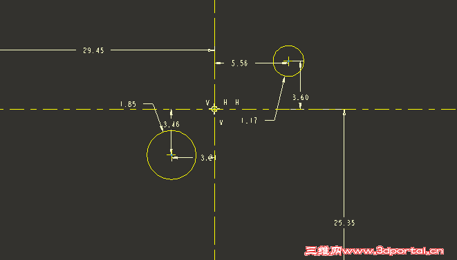

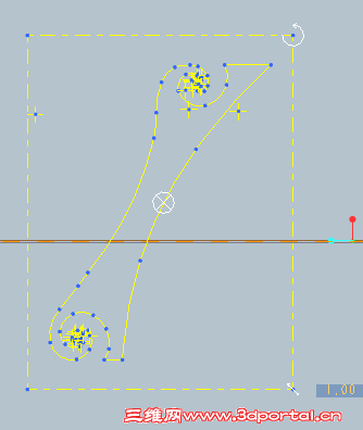

在PROE草绘中对于插入的草绘怎么移动啊 我知道按住中心那个中心点可以移动 但是不是很精准  我要移动到一个相对比较精准的位置怎么移动呢 请高手赐教~~!还有诚心找个PROE师傅  最好是搞钣金的.....附件有截图

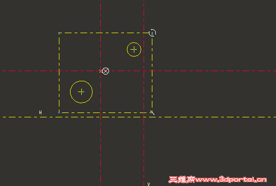

给你说说我的方法,你可以参考一下,我是先在第一个草绘中画两条垂线(参考用的),在在要插入的那个草绘中也要画两条垂线,然后用约束是他们重合
发表于 2011-4-3 22:42:00 | 显示全部楼层 来自: 中国湖北荆州
楼上的方法可行!
