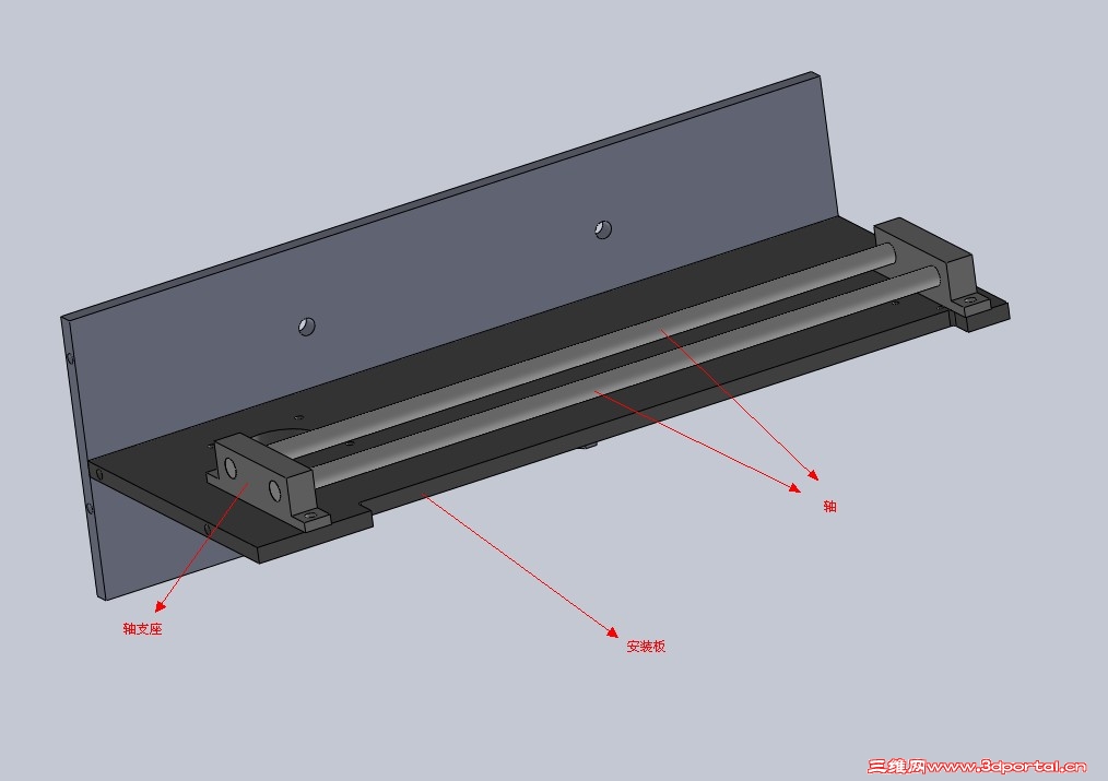

+ k* o" `' v" r6 B. {  {9 V目的:把轴支座安装在板上,保证两轴的平行度,以实现顺利直线滑动。' ^5 Y/ ]$ c/ Q4 ~5 T
轴承座是买的标准件,现在用什么办法,把轴承座安装在板上,保证,两个轴承座的对心度。
' M$ ^$ n/ s3 H0 R0 u采用怎么的定位设计才能满足要求,在不加工轴承座的前提下。1 A% [; q# i7 A4 k+ ?+ u  u
刚开始设计,没什么经验,见笑了!
发表于 2011-4-3 12:24:42 | 显示全部楼层 来自: 中国山西太原
1  将与轴座下平面接触的底板平面,处于同一平面内,平面度根据使用要求定。2 P/ K. l2 h# q2 [. ]( @+ N* D# ^
2  轴座与轴应当是紧固的,先将二轴装入轴座,再整体安装在底板上,一边拧紧螺栓,一边测量平行度,直到合乎要求固定即可。

 楼主| 发表于 2011-4-3 13:17:09 | 显示全部楼层 来自: 中国山东济南
要是轴支座每测是两个单独的呢,那样怎么定位?现在买不到双轴支座,自己加工精度又保证不了。只能买到单轴支座的。。。。

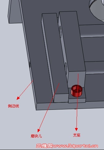

 楼主| 发表于 2011-4-3 13:45:36 | 显示全部楼层 来自: 中国山东济南
我这么想的可不可以在其中一侧轴支座侧边磨一个长条块儿,用定位销保证这个块儿平行于安装板的侧边线,这样支座靠在这个块上就能保证平行侧边线了,通过调整另外的一侧,来调整平行度。 x.jpg

发表于 2011-4-6 12:39:54 | 显示全部楼层 来自: 中国江苏苏州
我认为可以做个工装,孔间距加工到尺寸的两块可拆卸板板,轴套在工装里后再安装到轴承座中。
发表于 2011-4-6 13:15:07 | 显示全部楼层 来自: 中国河南郑州
首先你得把要求写清楚,既然是具体问题那你所说的对心度是多少,我感觉你的这个东西一个固定一个应该可以调整以达到你的要求
发表于 2011-4-6 13:22:44 | 显示全部楼层 来自: 中国江苏常州
你首先要搞清楚什么因素会导致这两根轴弯曲(或是不平行)
/ r% t* n1 ]; @1,不平行的第一个方面:y轴方向,由于轴承支座的四个对应的孔加工的尺寸误差和定位误差以及安装误差。
0 l. x. d8 r4 O9 M4 {. ?* E2 M2,不平行的第二个方面:z轴方向,由于轴承支座的四个安装孔到底平面的尺寸误差和形状误差,以及轴的绕度(刚性). c0 U$ ~, r3 V, a% s2 Y$ D% |) _/ U: H
! k, ^$ g; _% N5 U- G所以:0 _4 J9 |2 [& _: a9 c# m3 I4 o
第一:安装的轴必须有足够的刚度
) k& r# c4 I9 R/ `( ]: o$ A第二:安装板必须有足够的刚度,
, w3 V% y+ e8 S1 C5 y3 R! S第三:轴承支座的孔与平面之间的尺寸公差和位置公差必须满足要求
8 i# }+ j, O( H+ n2 p4 f第四:两个轴承支座必须有互换性,(同时加工,铣、磨底平面再镗孔)
0 n' @, ]7 W& j8 g第五:轴承支座与轴的配合公差要小
9 ^4 J+ \- b+ c2 o第六:安装板上的四个孔必须满足设计要求
/ Z3 g: s% j. j* N第七:安装调整要细心。
6 L' q9 p$ o1 G0 Y" w' x1 R第八:必要的时候安装的时候可以在两个轴之间装夹块,控制。

发表于 2011-4-6 13:43:46 | 显示全部楼层 来自: 中国江苏常州
误差的转换是可以的! Z$ R$ R& C( e& j
但是要计算相互转换过程中的误差到底有多少
+ K5 O: A' a9 f- b8 p( y8 k你用了定位销就难调整了/ S# L- }4 }) Z! _4 \7 N
可以以底边为基础测量安装好的两个轴的垂直度
 楼主| 发表于 2011-4-6 15:34:11 | 显示全部楼层 来自: 中国山东济南
误差的转换是可以的
7 Y1 B; J( F, N* ?# }! A但是要计算相互转换过程中的误差到底有多少
5 Q/ o9 _  i! e" ]你用了定位销就难调整了
' A, P+ p3 O3 g$ r" ?8 ?可以以底边为基础测量安装好的两个轴的垂直度
) }4 ^+ |. ~5 Z7 }% c  g& O9 s千军一将 发表于 2011-4-6 13:43 http://www.3dportal.cn/discuz/images/common/back.gif
  G4 a8 L. ^: q$ o' y5 c5 d( _
你的意思是,不用采取定位措施,只要在安装的时候调整安装就可以了,对吧!
