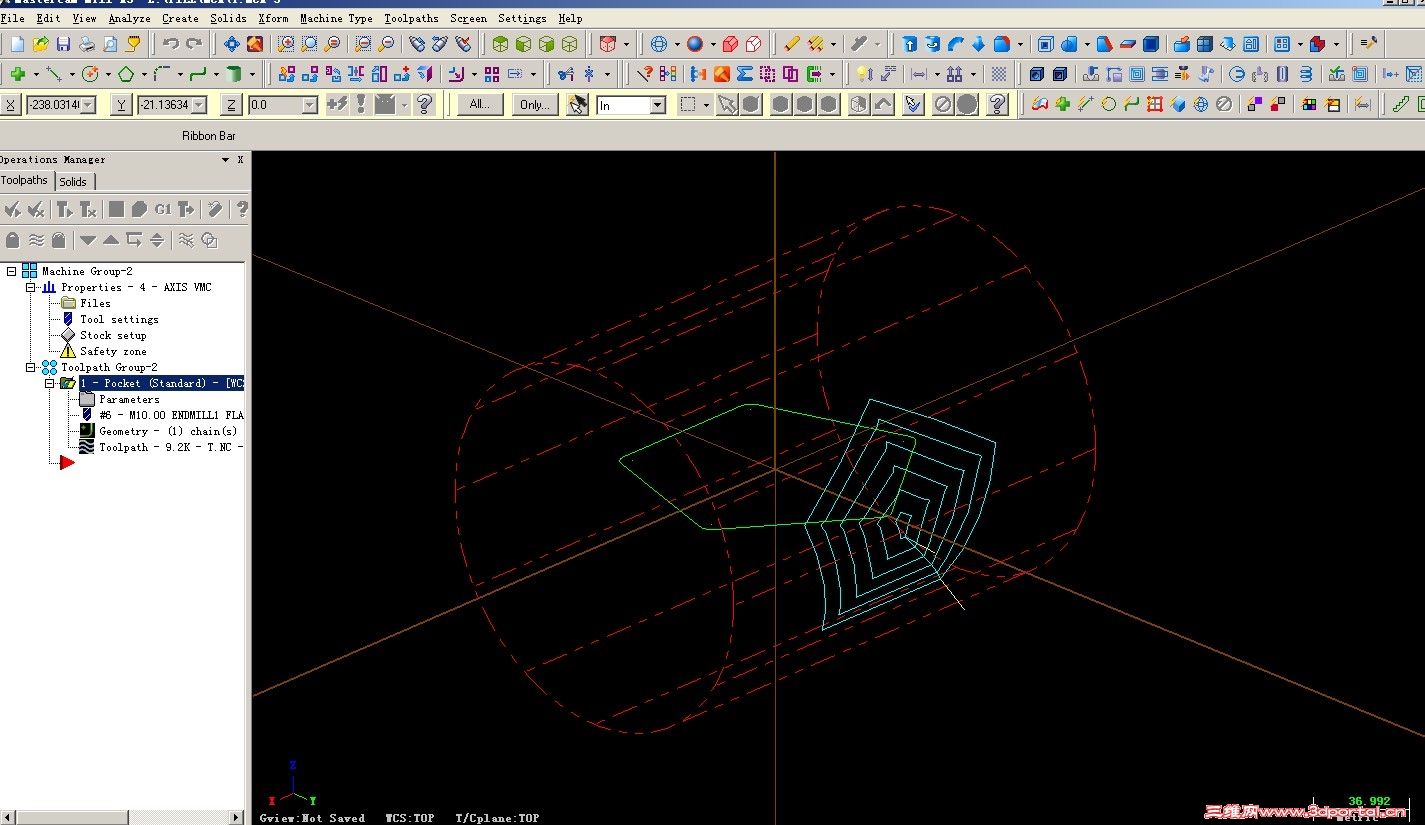

我编的四轴刀路Z值不与XY平面垂直,为什么呀?* m" r# X3 [# i( i

四轴刀路是有角度控制的,应该是初始角度没有设置正确

刀轴没设定正确

你的刀具面设成府视图就可以了
