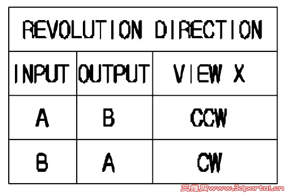

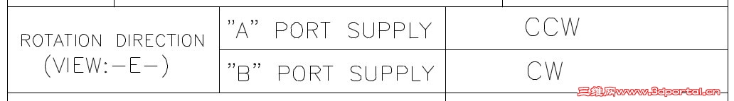

以下分别是挖掘机上回转马达和行走马达样本的关于回转方向的参数
" v" a# P: Z& ~$ D1 g像这样标的参数指的是从什么方向看是CCW(反时针方向)或CW(顺时针方向)
8 Q# W( g  q" ^& K& w
  T$ s2 e0 S0 x7 f3 F8 i& N所有的马达的表示方向都是一样的吗,有什么行业标准吗
# z( ^( c; R) |0 Y. E请大家帮帮忙
2 z4 s2 x/ s7 x) U谢谢

发表于 2011-4-4 10:51:56 | 显示全部楼层 来自: 中国浙江杭州
它指的是从A口进油,B口出油,马达为逆时针转动;而从B口进,A口出,马达则为顺时针转动!无论是顺时针还是逆时针,都是从马达输出轴端看的
