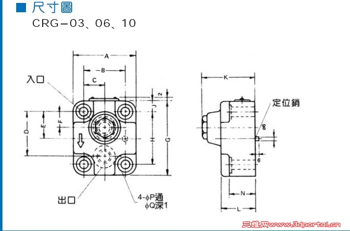

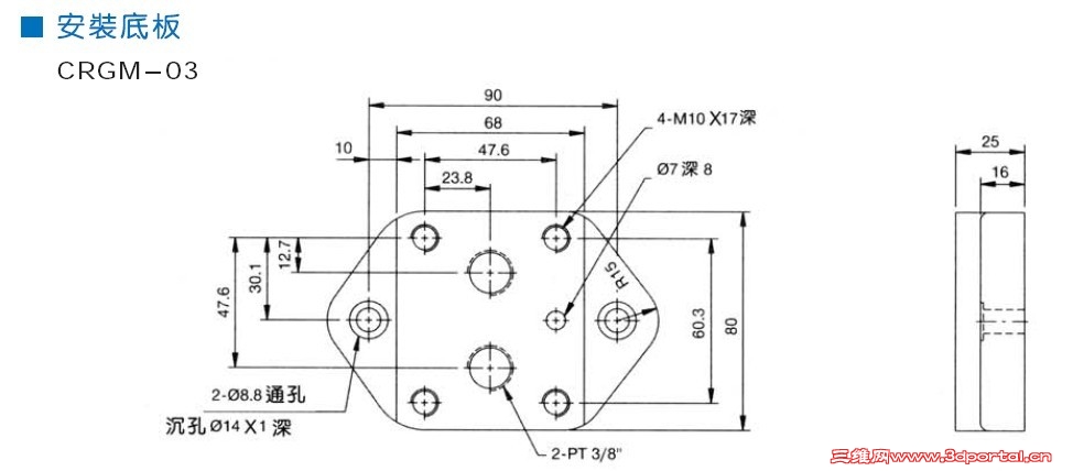

油研的板式单向阀CRG-03用力士乐的产品应该用什么系列来替代呢?先谢谢大家了~!十万火急!功能一样就可以了

发表于 2011-4-3 17:41:12 | 显示全部楼层 来自: 中国河南新乡
本帖最后由 9619 于 2011-4-3 17:43 编辑 1 ?  p' y! j! K5 E) [, x( |
. X2 J/ z6 p8 J. k
力士乐型号:S10P) ^; M% `$ `2 `3 H
你没有给其它参数,所以只给你一个基本的型号。
1 X! Z: f8 ]1 `) r& e你给的底板图纸有误,不知你是从哪里弄来的。

发表于 2011-5-7 10:01:53 | 显示全部楼层 来自: 中国江苏无锡
台湾油研 与 日本油研的CRG单向阀尺寸不同
* e0 |- }# ~9 X5 O% f. }日本油研尺寸与力士乐S型单向阀尺寸相同
