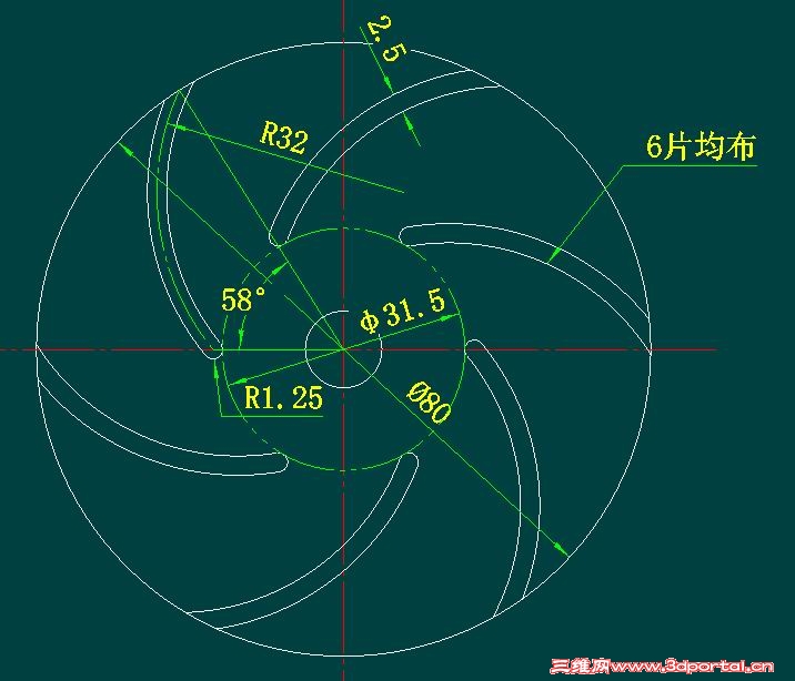

给为师父,请赐教水泵叶轮尺寸标注

水泵叶轮俯视图尺寸标注如下图,主视图中厚度及孔尺寸可自已标注了。

叶轮尺寸的设计标注都有它的行业规范,不能随意自行给定
: S5 e9 b/ h& E6 k3 D包括动平衡精度等级
