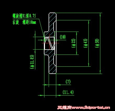

[已解决] 小齿轮内孔挤压螺旋槽
发表于 2011-4-4 12:26:56 | 显示全部楼层 |阅读模式 来自: 中国重庆
[img]file:///D:/Program%20Files/Tencent/QQ/Users/944045887/Image/4%25$7QS_7NRCCHO]N[9~(L83.jpg[/img]产品要求如图,要在液压机上加工,有谁是这方面的行家,请指点指点,要怎样的思路,要注意些什么?谢谢!
发表于 2011-4-4 12:31:06 | 显示全部楼层 来自: 中国江苏常州
一般不这样搞吧。$ |2 n9 M( m- z7 T4 Q! _
螺旋槽车出就可以了。% N+ m, M" H/ g" L# h" ?. p: d) }
镶套也行。
开亮 + 3 技术讨论
发表于 2011-4-4 12:50:32 | 显示全部楼层 来自: 中国山东菏泽
这样的槽很少见啊,用车床车螺纹的方式加工不行吗
开亮 + 2

 楼主| 发表于 2012-8-8 13:17:10 | 显示全部楼层 来自: 中国重庆
怕是不简单吧,楼上的,加工性不好,孔太小了!
 楼主| 发表于 2013-3-26 11:25:58 | 显示全部楼层 来自: 中国重庆
还是车稳当点!
发表于 2013-3-31 14:07:52 | 显示全部楼层 来自: 中国广东珠海
什么材料?铝

用车床车螺纹的方式好 虽然孔小一点 但这个槽浅,没关系的吧
