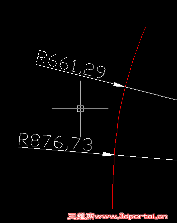

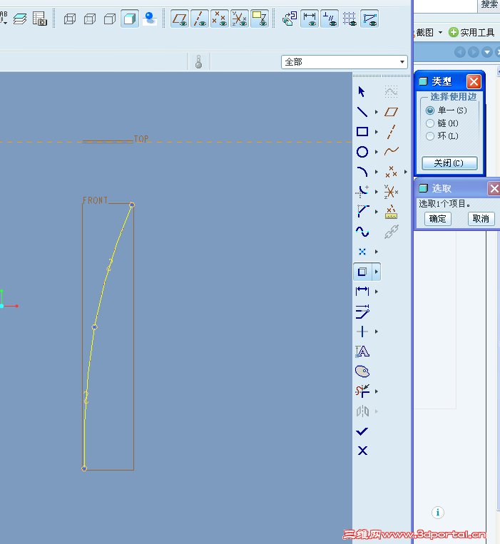

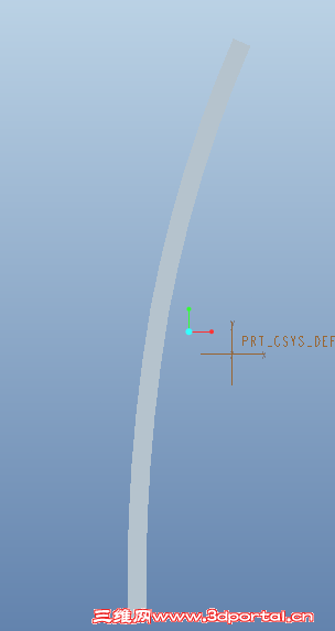

最近学了PROE钣金  发现SW在钣金方面比PROE好用些 在不规则的钣金展开方面  不知道是我没摸到诀窍还是本来就这样   就如图这么简单的都展不开.... 求个钣金高手当师傅......  截面是CAD里面导入进去的..

看了下你的圖,直接用pro/e畫的話是可以展開的,如果你用導入的話,就不好展開!

Pro/E必须在自己的钣金环境下创建特征才能进行展开,导入的特征我没试过,但是我建议楼主不要在软件间转来转去的,使用机械软件最忌讳这样操作

这样的结构sw也不能展开!

导入的曲线 其实到草绘的时候我用~通过边创建图元~命令生成了 PROE自己的图元  和自己在PROE画的有什么不同么?  我是菜鸟  不要见怪 请赐教
