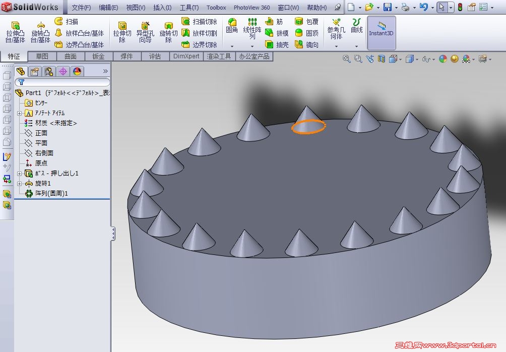

就是在一个圆盘上画一个类似圆锥的突起部分

就是在一个圆盘的底面沿边缘有许多锥形的凸起 , 类似圆锥体的样子  这些锥形的凸起均匀的分布在同一个圆周上   它是一个选盖环的结构

用圆顶命令试试看

先生成一个,再圆周阵列。

是不是这样的?/ x- s6 r% ~; T1 u6 |
' _2 k  i6 A! K2 I# F  K: N% t+ G
