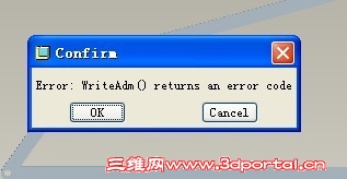

proe通过mech/pro导入ADAMS时候出现这个提示,大家帮忙看看是什么问题吧?
. L7 P9 E3 K' U& B8 P我只在proe下定义刚体,然后直接选择进入adams/view,出现如下错误提示:9 W: b# L, I+ V2 r& a" i3 X; }
! z2 n) H* l$ [' Q8 r' C+ n
谢谢各位了!!!
发表于 2011-4-6 01:22:50 | 显示全部楼层 来自: 中国山西太原
用mech/pro生成刚体。! o' h0 h. Z" i2 d* h
操作步骤:“MECH/Pro”—“Set Up Mechanism”—“Rigid Bodies”—“Create”—“Automatic – All Parts”;. d4 R9 v3 y. o! r* B
导出模型到ADAMS。
9 `( A% G" O% [操作步骤:“MECH/Pro”—“Interface”—“ADAMS/View”(如果“Only Write Files”项选了“No”,将自动打开ADAMS/View并导入模型);
6 q- i7 K. D5 ^4 N9 k打开ADAMS/View,然后import文件aview,将模型导入ADAMs
