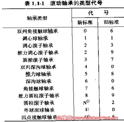

[求助] 轴承怎么分类的啊,新老型号什么区别。。。
发表于 2011-4-5 20:02:26 | 显示全部楼层 |阅读模式 来自: 中国山东泰安
刚开始接触,不太懂啊。。。啊。。。啊。。。

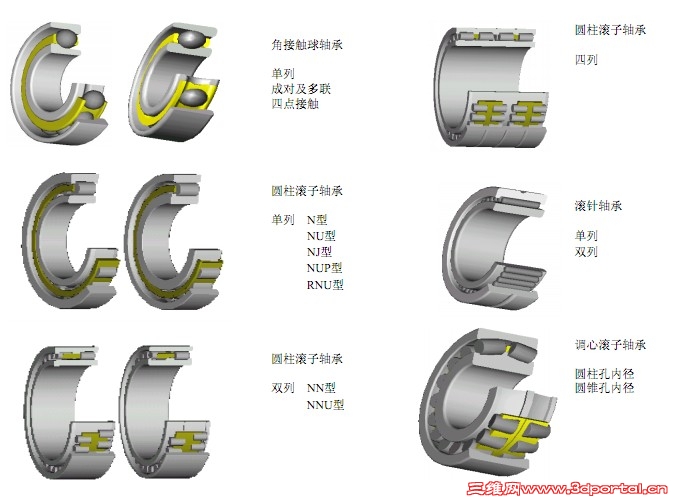

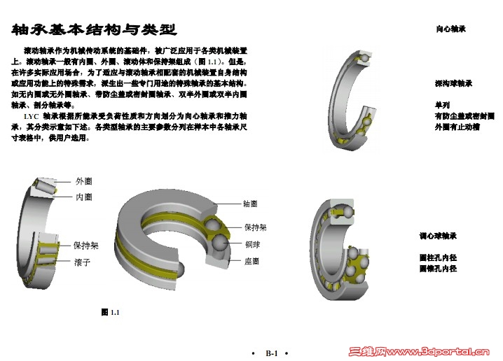

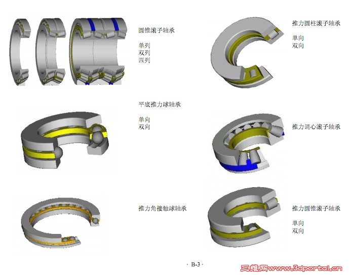

轴承种类很多,可以分为滚动轴承和滑动轴承两大类。一般滚动轴承的分类请参考LYC样本说明的部分图片。
虎强 + 2 技术讨论

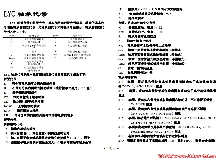

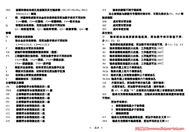

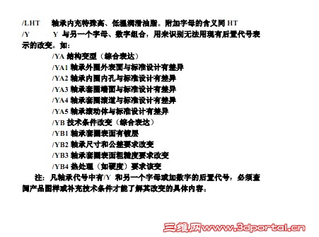

发表于 2011-4-5 23:10:53 | 显示全部楼层 来自: 中国江西九江
轴承类型=双列角接触球轴承            代号=0           原代号=6
% {8 m8 I( Z' L% ?4 I7 [# J* o轴承类型=调心球轴承                  代号=1           原代号=1
1 K+ S5 R' L' Y( m, @) m轴承类型=圆锥滚子轴承                代号=3           原代号=7; f3 w: u; C0 s, Q  l6 H
轴承类型=双列深沟球轴承              代号=4           原代号=06 i% f& k; [: ?# T6 s/ b
轴承类型=推力球轴承                  代号=5           原代号=8, v) |  w. _2 c' {5 s/ F* ^  w
轴承类型=深沟球轴承                  代号=6           原代号=0
: K. g9 y7 o- I6 o- ~轴承类型=角接触球轴承                代号=7           原代号=67 q/ N' h& j8 h2 O2 f5 X, }
轴承类型=推力圆柱滚子轴承            代号=8           原代号=9
' N* g1 y5 F7 j$ L. S轴承类型=圆柱滚子轴承                代号=N           原代号=2+ Z2 T9 F0 P# E! ~! k8 c
轴承类型=双列或多列用字母NN表示      代号=-           原代号=-
, x8 y& Q/ v# u0 {轴承类型=外球面轴承                  代号=U* ?! M4 g$ z( p! b
原代轴承类型=四点接触球轴承          代号=QJ          原代号=6
发表于 2011-4-6 11:16:37 | 显示全部楼层 来自: 中国山西太原
滚动轴承的类型代号新旧对比见下表,旧的是右起第4位数字,新型号中是右起第5位数字。
虎强 + 2 技术讨论
