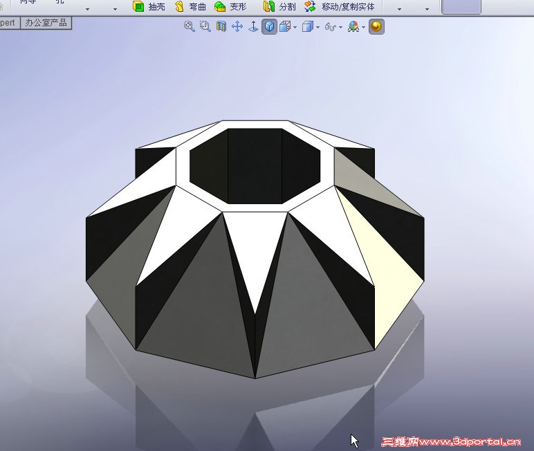

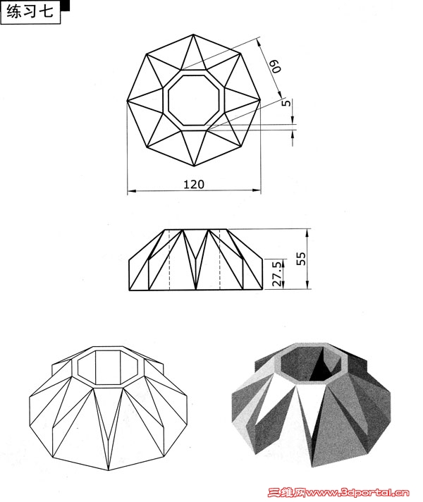

请教高手此图用solidworks2010和PROE该怎么画?. y: Z! _6 r4 s2 N) j, O

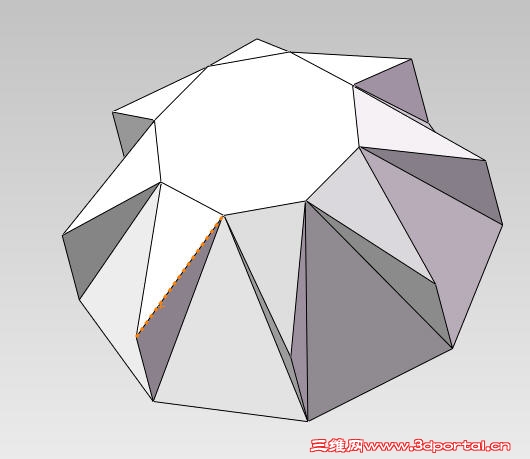

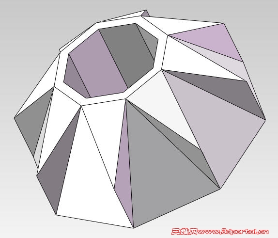

我又用曲面转实体花了一个,与前一个不同。 Snap1.jpg 零件1.rar (141.7 KB, 下载次数: 44)

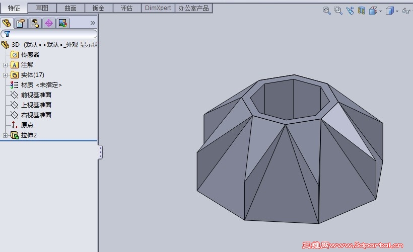

, [2 H4 U. c7 s1 f6 T) E/ B/ y以前做过这个练习,用3D草图一步拉伸就可以完成。。。。; t  |& D- x# f: T0 Z
* j: V1 F/ g3 a8 R9 C# L* D# ]
3D.rar
