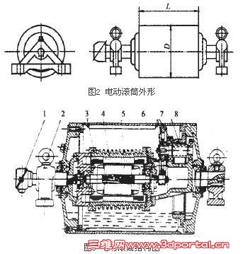

谁有电动滚筒的结构图,包括内部摆线针轮减速等结构图!

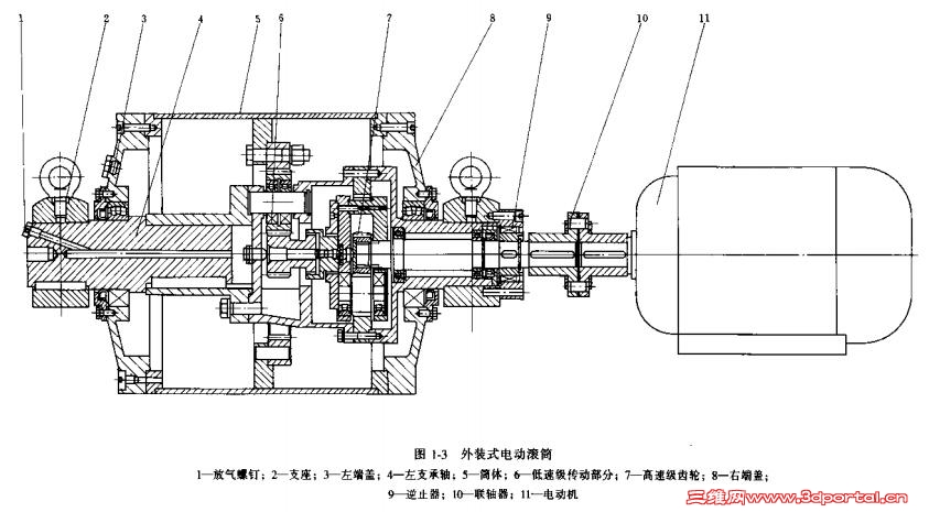

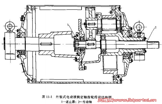

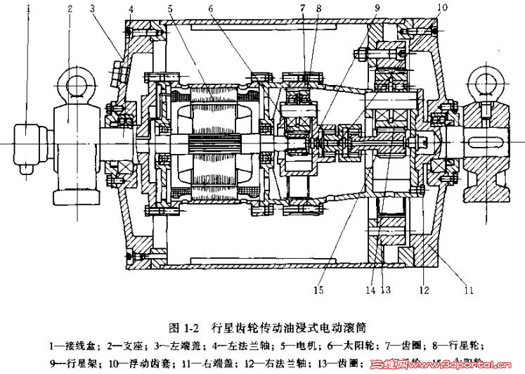

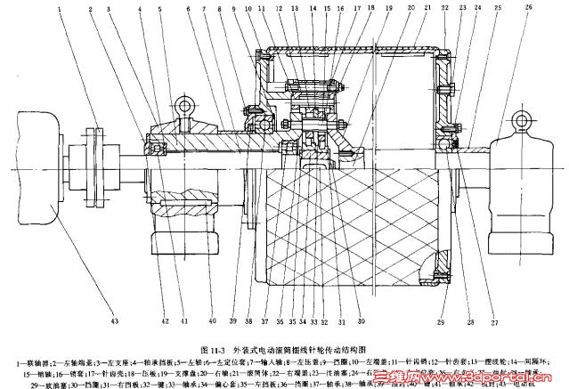

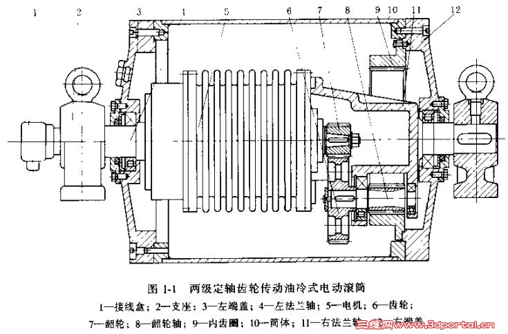

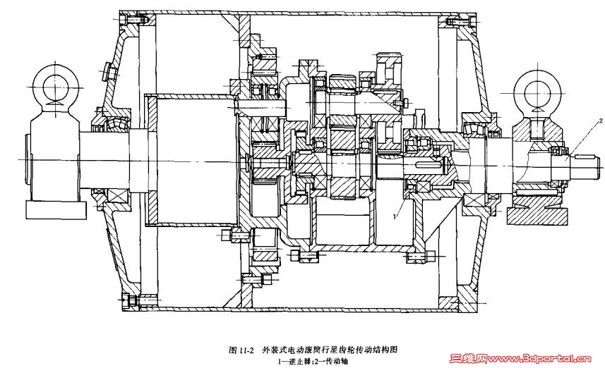

发表于 2011-4-10 21:02:17 | 显示全部楼层 来自: 中国辽宁沈阳
给你提供几种电动滚筒的结构图,以供参考。不过,需要提醒的是,若由内置式改为外装式,需要特别考虑防护和防腐的问题。
