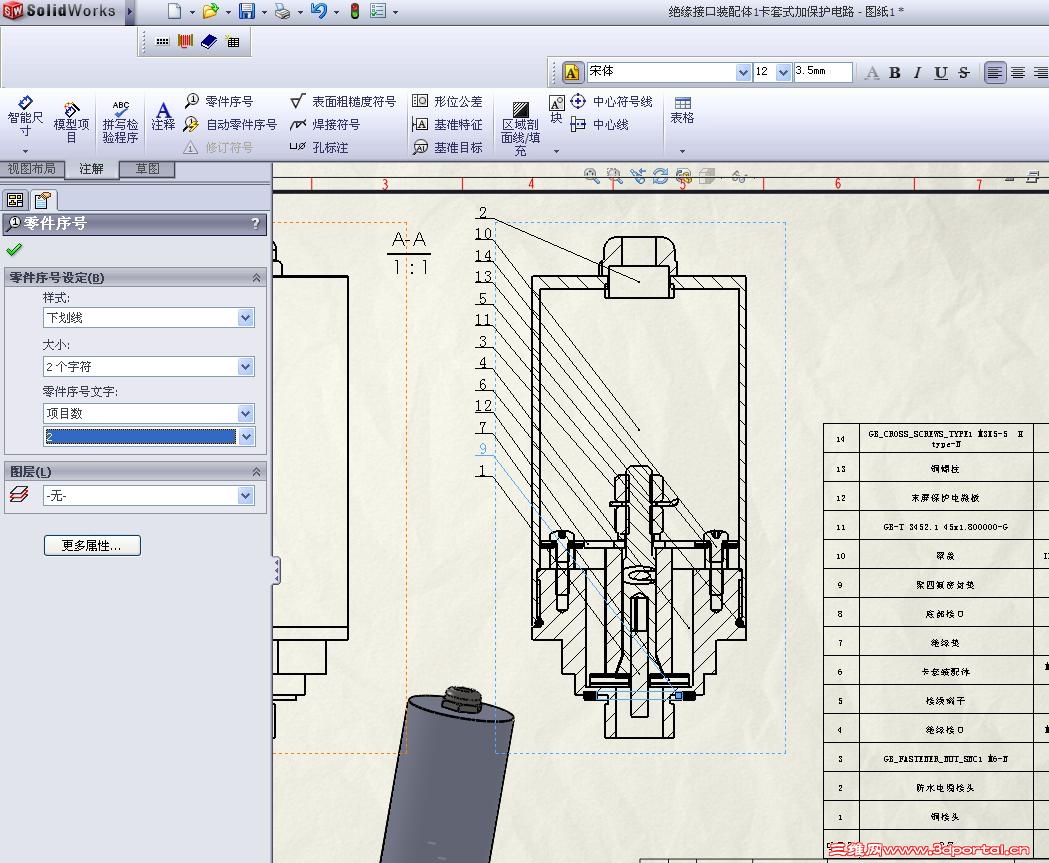

你们好,在做装配图时,由于零件设计次序,默认的零件序号我通过自定义属性,把零件序号在图形的标准上改了(为了序号从下到上排列),但是明细表上的序号及名称,不会相应改,怎么办。请高手批点

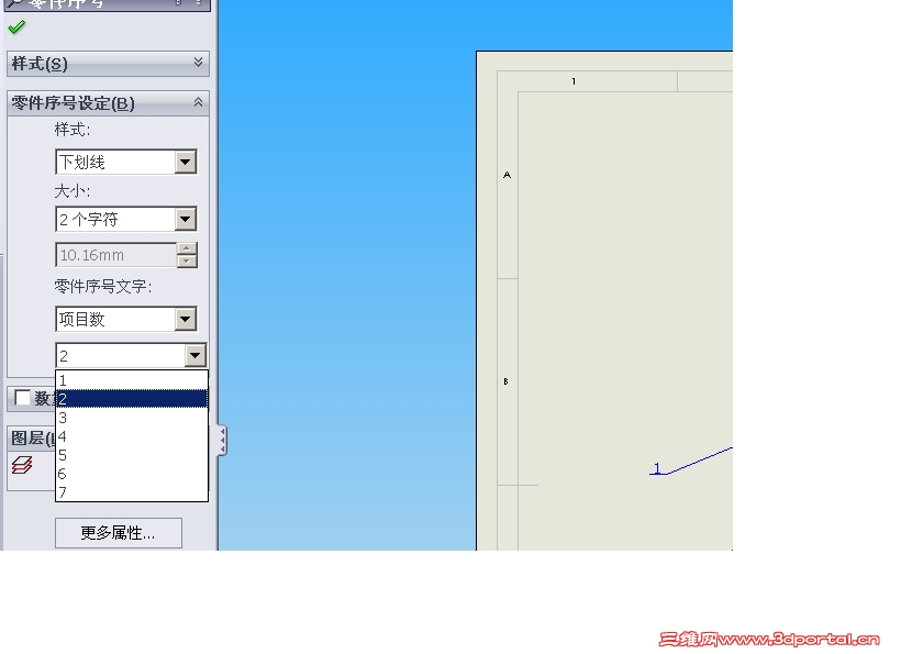

6 v3 W& B; }% {4 Q1 A8 P# k
改得方法不对。先点一下图上要修改的零件号,再在左边下拉单中选择要使用的“号”就可以了。
发表于 2011-4-7 10:39:08 | 显示全部楼层 来自: 中国辽宁盘锦
这种情况我也遇见过,肯定你的装配里有子装配,而且明细表理还要把子装配里的也一次要表达出来,序号层次选择最深导致的

发表于 2011-4-7 22:05:42 | 显示全部楼层 来自: 中国天津
请看附图,就是改不过来,很急呀!18696568 m4 z7 m+ {7 e4 ~8 F
囡囡娘 发表于 2011-4-7 10:30 http://www.3dportal.cn/discuz/images/common/back.gif
" u! |+ y- n: c4 l! Y; e( k" e要点一下左边菜单中的“2”,出现下拉单后修改。
发表于 2011-4-8 08:09:21 | 显示全部楼层 来自: 中国辽宁盘锦
要点一下左边菜单中的“2”,出现下拉单后修改。/ h  E; [" B- D, D+ _1 K
oneteng 发表于 2011-4-7 22:05 http://www.3dportal.cn/discuz/images/common/back.gif
那种情况就真的是个“2”,找不到别的数了
