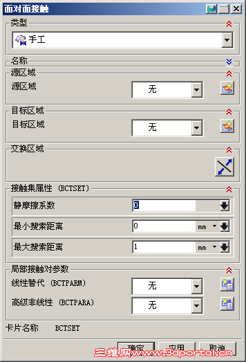

哪位在用NXCAE做分析的请帮忙看看,0 n, ~1 ]5 A( \$ h/ S7 G
设两个面接触的的时候,相关的参数设置是怎么设的,各是什么意思
' a6 V/ q* y1 z5 S1 g' S/ |见附件图:
) K5 z, p7 L2 k& Ymax search distance......

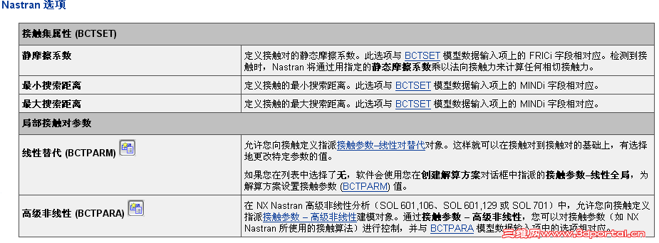

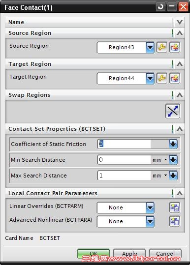

[local]1[/local]看看图片中的解释吧,这时帮助文档中的解释[local]2[/local]
