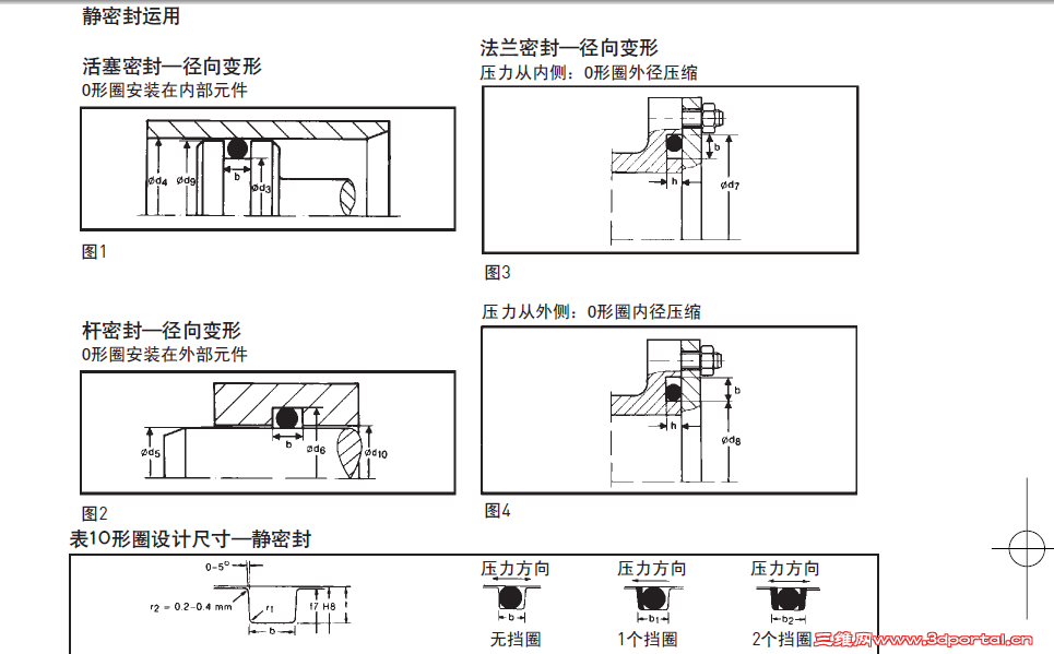

今天画一过渡块,其中碰到密封圈沟漕,以前没经历过,所以翻样本,不过样本上只有密封圈的规格以及各种线径
+ e* N3 M* u0 a' J- L3 b+ s4 |所对应的沟槽深度,后面我对华德6通径的换向阀做了测量,样本上的密封圈规格为9.25X1.78,换算外径为12.81,而
! H: F6 ?9 x: p+ E$ C$ c/ g9 o7 j我在测量时发现阀体上沟槽内径为12.3,实测取下的密封圈外径为12.8,就是说密封圈的尺寸比沟槽大0.5。而后我又3 x/ q, e' {; ]' n6 ~5 [
测了威格士10通径的换向阀,实测沟槽内径15.6,密封圈外径16左右,大了0.4,通过这两个阀沟槽和密封件的实测,
2 r) a7 m6 E! X, e% V得出初步结论,密封件尺寸比阀体沟槽内径大0.5左右,这样紧密配合,便于安装,也不知道是不是这个原因,也没这方4 z# z' x& w0 J# T/ a
面的设计经验。希望前辈们能给分析讲讲,或着发些密封沟槽的设计规范,不胜感激!

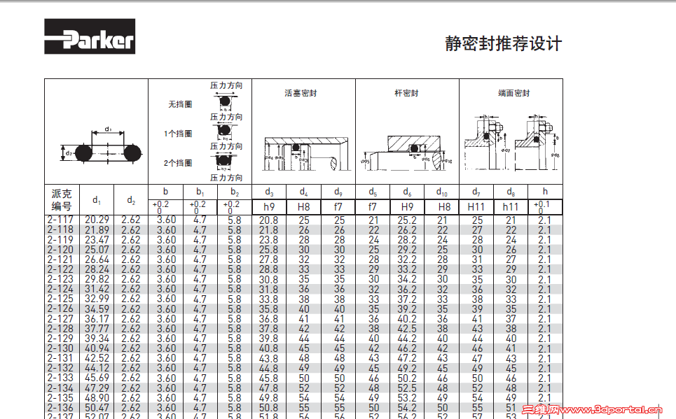

Parker O形圏沟漕推荐设计表.pdf (611.1 KB, 下载次数: 17)

密封件都有初始压缩量,沟槽外径比O形圈直径小3-6%

这个问题,问到了密封的核心了,每个厂家的都有很小的区别,参考密封件生产厂家的参数,做出相应的更改,关键是预压缩量的问题。
发表于 2011-5-3 18:07:52 | 显示全部楼层 来自: 中国广东深圳
这个你要根据所选O型圈来确定,一般O型圈有一定的预压缩量。因为你提到的工况是O型圈内部受压,O型圈受压时向外膨胀,那么沟槽外径需要比O型圈外径小,具体小多少,查O型圈样本都有,如果做大了,会造成O型圈在沟槽里有滑动,缩短O型圈寿命。
