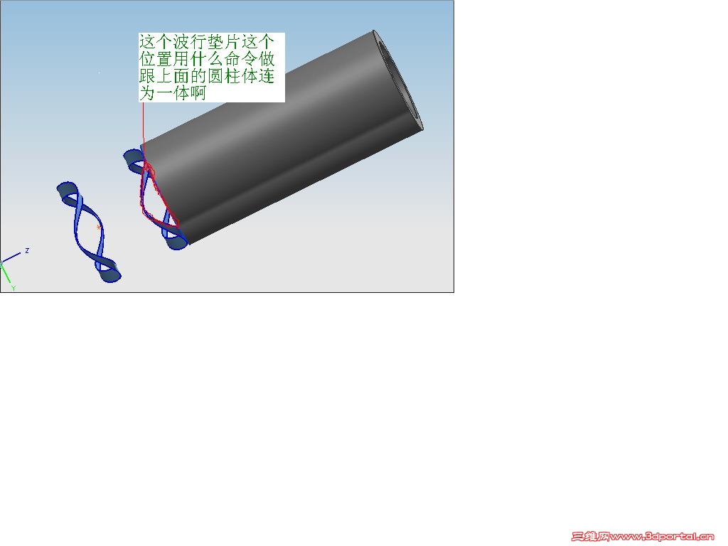

这个产品的(内 直径是11.5外直径是15,三个波的高度是3MM,厚度是1.5,我是用表达式做的) .  上面的圆柱体内11.5外15高35,现在我做的是三波垫片上面正好与圆柱体端面相连,我现在要那红线标的那个空的部分做成体跟上面的圆柱体合成一体.不知道用什么命令做.这个工件主要是做成型凸凹模,要用加工中心锣.或者各位有什么别的思路做这个也可以,谢谢指导!!!!!! 12366.JPG

这有好多种方法,可以用替换面,也可以拉伸面后修剪,还可以一开始拉伸圆筒时拉伸距离选择延伸到面都可以。
