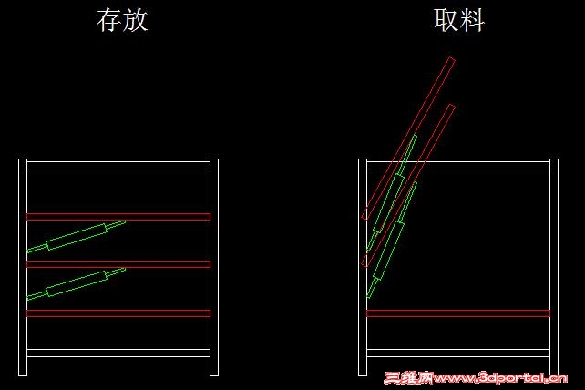

[求助] 哪位师兄见过这种缓冲器?

0 R+ Q& J$ q$ [$ G& M# \) j我们公司要做一批料架,附图上绿色的部分就是一种缓冲器,在一层物料取完后,将料架抬起,缓冲器开始起作用,松开手后料架也不会落下。只是这种缓冲器我在本地没有见到,不知哪位师兄能指点一下迷津,推荐一下品牌,型号和规格?料架每个隔层的重量约15Kg。

这是一个内置弹簧的汽缸,压力可以自己调整.有标准件可以买到

氮气弹簧,有标准件可以直接选购

这是气弹簧,这东西很常见,到当地的五金店或标准店就能买到,有不同规格:
9 [( R" c( `3 L0 X) K+ o% G你做的这个东西我同事以前做过类似的,但由于选的气弹簧不符合要求,盖弹不起来,且杆易断:
  _6 w9 e, M  B9 q3 H9 c你要做最好买质量好点的:

受教了!谢谢诸位!2 [0 p  {* |/ \* i; I
我想普通的支撑杆就可以满足要求了,只要根据我的层间距和隔层重量选择合适的支撑杆应该就可以了。特别要感谢4楼师兄的提醒,我想杆易断的原因应该是仰角不合适导致的支撑杆受到的径向分力过大,我会注意的。

应该是气弹簧,建议可参考汽车尾箱门的结构
