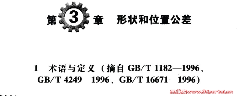

请教大师形状和位置如何标注以

QQ截图未命名.jpg 你想讨论什么?该怎么标注就怎么标注,  F% @- ^9 w8 J1 G( D! j( C
如果不清楚看看手册,
